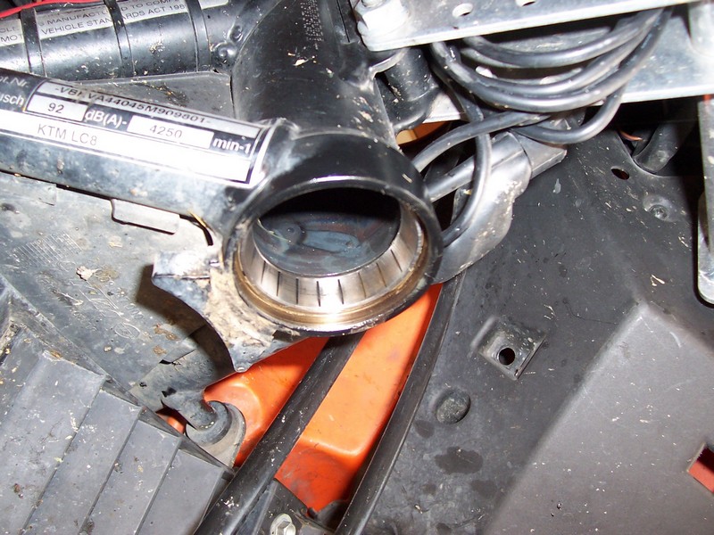

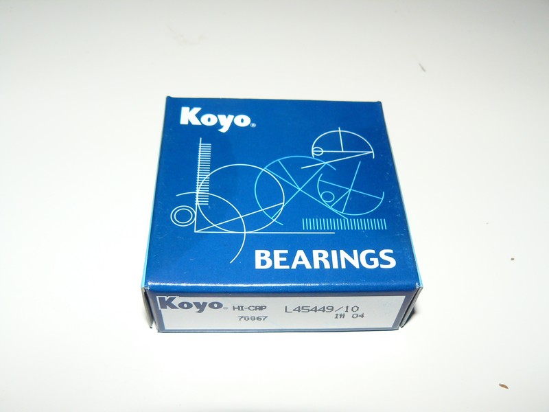

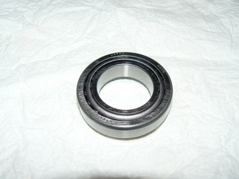

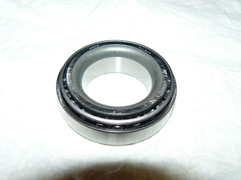

Kormánycsapágyügyileg, ha valakit érint a dolog. Szóval megkérdeztem, KTM szervízekben 7.600,- Ft/db + munkadíj (nagyjából 4 óra). Kutakodtam (ktm950.info + advrider.com), konzultáltam és az eredmény a következő: a 2 db csapágy ára = 4.313,- Ft, a munkadíj pedig 5.000,- Ft. Igaz, nem márkaszrevíz, de motorszerelő a srác. A szerelés utáni tapasztalatokat igény esetén megosztom.

még kettő

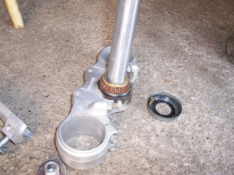

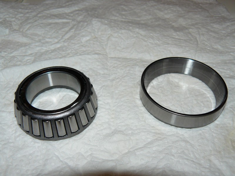

No, megtörtént a dolog. Az alsó csapágynak voltak komolyabb problémái, de cseréltük a felsőt is. Szerintem nem ez lehetett az első csapágycseréje, mivel lengyel csapágyak voltak benne, nem hiszem, hogy Mattighofenben ilyet raknak bele.

Elég rosszul néz ki. A felsőt szerintem felesleges volt cserélni, de ha alapos az ember akkor nem vacakol. Amúgy ahogy elnéztem ez az alsó kormánycsapágy életében enm volt karbantartva. Néha egy kis friss zsírt=kenőanyagot meghálál. A lényeg, hogy a probléma megoldódott!

Én is vettem 2 db Koyo csapágyat, amit Gyurci javasolt, igaz jóval drágábban, 4600 volt a két darab, majd nyugalmas téli estéken kicserélem!
Szóval ekkora költségnél érdemes alaposan átgondolni, hogy csak az egyiket, avagy mindkettőt kicserélje-e rider :wink
