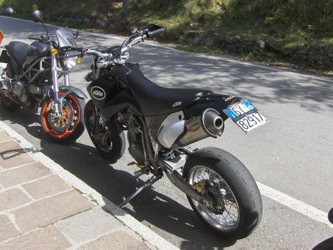

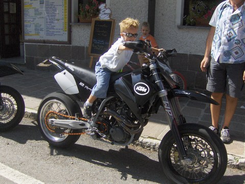

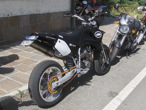

Van egy 2003-as évjáratú Prestige supermotom. Alkalmi áron, kivételesen szép állapotban jutottam hozzá. Viszont az SMC-k mindig is jobban tetszettek. Abból is megnéztem kettőt, de nagyon gané állapotban voltak, ezért is döntöttem a Prestige mellett.
Ha át szeretném alakítani olyanra, mint a képeken szereplő (legalábbis optikailag), mire lenne szükségem?
Módosítások nélkül át tudom rá pakolni a kisebb tankot, ülést+faridomot?
A segítséget előre is köszi.

Minden további nélkül át lehet tenni a tankot és az ülést. Annyi kell, hogy az ülés rögzítés más az SMC-n, mert gyorszáras. Ennek az alsó részét kell a sárvédődbe belecsavarozni (gyárilag ki van alakítva a helye) és kész. A többi stimmel.
Egészen véletlenül van is eladó SMC tankom és ülésem. Ha érdekel, írj magánt!
