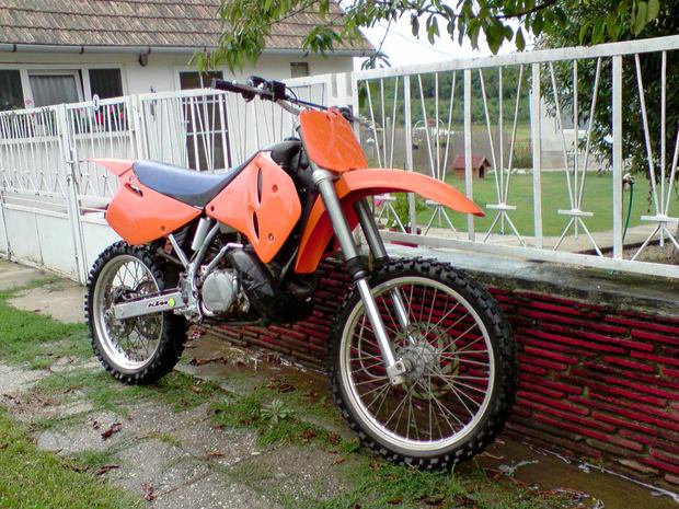

Lehet, hogy érdekesen hangzik a kérdésem de tudtok abban segíteni, hogy milyen évjáratú lehet a motorom?!
Előre is köszönöm a válaszokat!
Mellékelek egy képet.

Érdemes felcsörögni Noémiéket a KTM-Ócsánál, és ő vagy Norbi meg tudja neked mondani vázszám alapján a pontosat!

Ha alkatrészt rendelsz, akkor nem árt, de azt hittem, csak beazonosítani akarod.
KTM-éknél van egy adatbázis, ott a születéséről tudnak infót adni alvázszám alapján.
