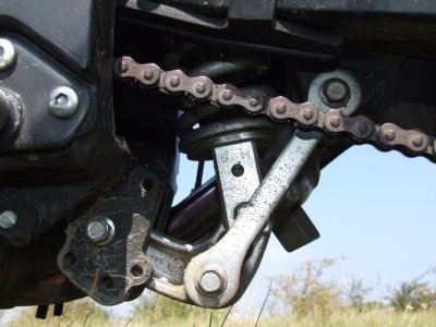

Új vagyok itt a fórumon, nem rég vettem egy Duke II-t és az érdekelne, hogy hogyan tudnám lejjebb engedni a motor hátulját mert kicsit magas nekem? A hátsó teleszkóp nagy gyűrűjét próbáltam kintebb tekerni de nagyon nehezen megy, pedig kilazítottam a bilincset.
 Hozzászólás témája: Re: KTM LC4 640 hátsó WP teló beállítása
HozzászólásElküldve: 2013 máj. 03, 21:55
Hosszabb kutyacsonttal.
Ha lejjebb tekergeted a rugót, azzal csak a rugózást baszod el (kivéve ha 45 kg vagy)...

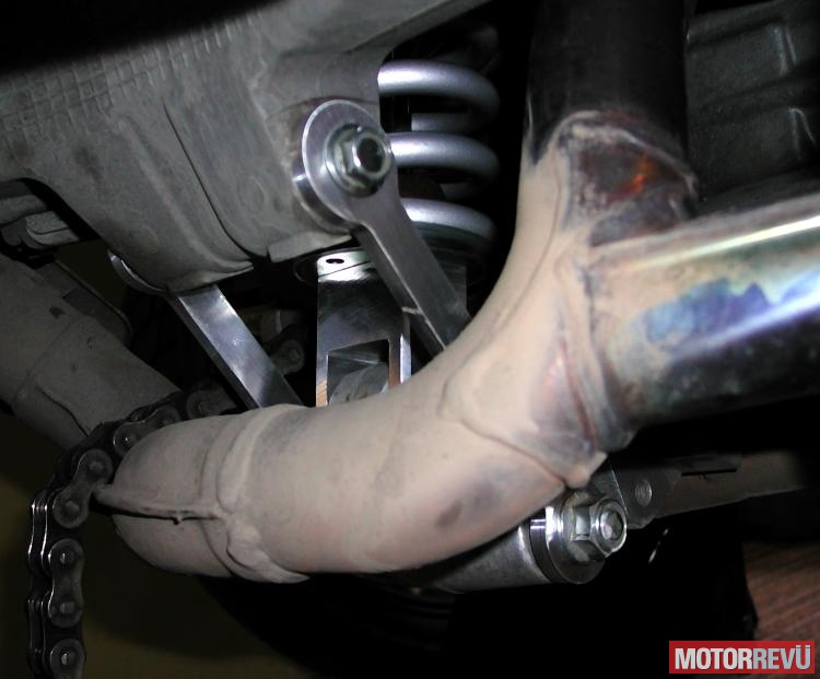

Akkor hogyan lehetne lejjebb engedni? 75 kg vagyok.
HozzászólásElküldve: 2013 máj. 04, 14:32
Ahogy Dani mondja, hosszabb kutyacsonttal.
A rövidebb lábú V-Stromosok is előszeretettel alkalmazzák.
dl_06(1).JPG [ 26.62 KiB | Megtekintve 16607 alkalommal. ]
suzuki_dl650_vstrom_10.jpg [ 81.06 KiB | Megtekintve 16607 alkalommal. ]
Ami lényeges: A kutyacsont a hátsó gátlóhoz kapcsolódó himbarendszer egyik alkatrésze. Hosszabb vagy rövidebb kutyacsont beszerelésével a motor hátuljának magassága megváltoztatható. De figyelem! Ez az átalakítás hatással van a vázgeometriára, a hátsó rugózás progresszivitására és a motor dönthetőségére, egyszóval a vezethetőségre. Persze egy alacsony motorosnak, egy kezdőnek, vagy egy nőnek a biztos talajfogás a legfontosabb.
