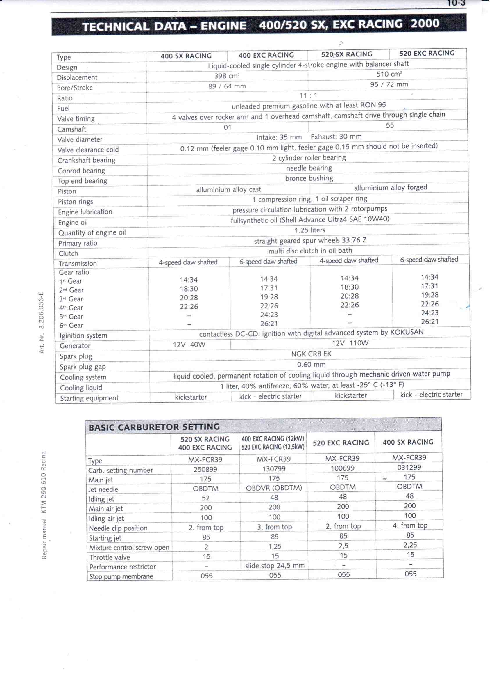

Ktm exc 520-ban cseréltek vezérműtengelyt.Én megvettem a motort és olyat csinál,hogy visszaváltásnál ha nem húzol gázt akkor lefulad.Viszont alapjárat az van és a lapot is jól veszi de alapjáratról rárántásnál egy kicsit megfulad.Sok benzint kaphat?Lehetség hogy a karburátorban fuvokákat is ki kell cserélni.Vagy mi lehet a megoldás?Sajnos nem találtam olyan robbantott rajzot a neten amin a kehini fcr 39 karburátor gyári fúvóka méretei is rajta lennének.Mert az előző tulaj már elkezdte cserélni a fúvókákat és így nem tudom mi a gyári fúvókák méretei,és hogy melyiket cserélte azt végkép nem tudom.
előre is köszi

Szia .Küldj egy mailt elküldöm neked a technikai leírást.
Ide nem enged PDF-et Jpeg meg túl nagy, azt írja. :hit

Vagy inkább.
KTM 2.jpg [ 221.38 KiB | Megtekintve 12248 alkalommal. ]

minden itt.
http://www.manualedereparatie.info
nem csak KTM :m23

Köszi Mano1976 a segítséget holnap szétszedem és átnézem egyezik-e!

Hát tanácstalan vagyok!
A karburátorban a gyári fúvókák vannak!
Viszont még mindig azt csinálja hogy alacsony sebességnél ha rárántom a gázt bedurrog és általában le is fullad.Alapjárat az van.És ha egy kicsit magassabb az alapjárat 700-750 akkor már nem fullad meg!
Tud valaki esetleg fejér megyében megbízható szerelőt.Mert már ott tartok,hogy ezt szerelőre kellene bíznom!
Üdv Laca

Szia Laca.
Ha minden gyári beállításon van,akkor nézd meg a gyorsítót működik-e.Anno volt egy citromsárga motorom azon el volt tömődve.
