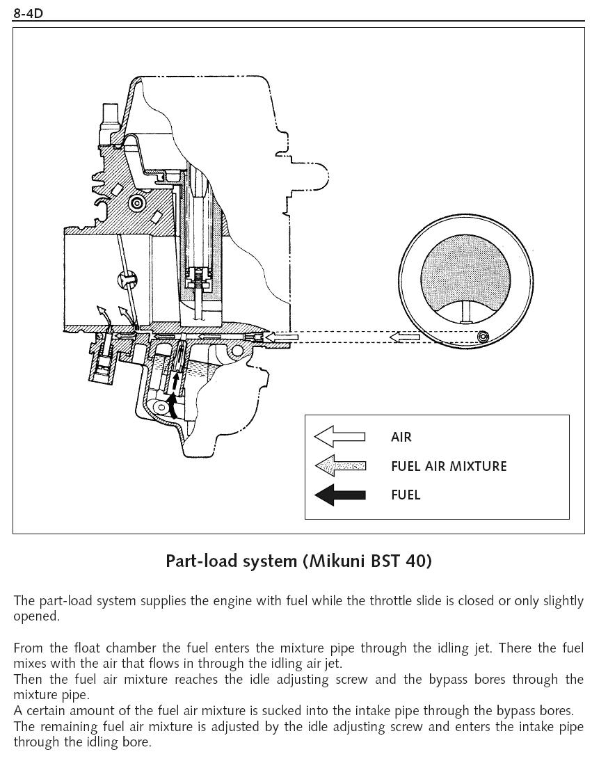

A tű helye a tolattyú aljában lévő középső furatban van. De ha ilyen alapvető kérdések merülnek fel, talán inkább jobb lenne egy hozzáértőbb embert felkeresned! Ha Paks Neked megfelelő helyszín, akkor hozhatod hozzám, el tudom vállalni.
 Hozzászólás témája: Re: lc-4 tuning
HozzászólásElküldve: 2010 máj. 19, 0:34
zubi írta:
szevasztok,csak annyí,hogyha valaki ezügyben tud segíteni bárki segitségét elfogadom.csá zubi
No, hazaértem.
Csatlakozom Petyához, Ha még nem láttál szétszedvbe karburátort, erősen javallott mindenképp egy műértő kolléga segítsége mellett megismerkedni a karbi felépítésével, mert huncut tud lenni egy két részegység összeszerelése.
A Subertű (ami egy igen hosszan elnyújtott, finom kúpforma) a tolattyú közepén található furaton keresztül "lóg" bele a főfúvókába, gázadáskor a súbertű kihúzásával/visszaengedésével növeled/csökkented az égéstérbe juttatott benzin mennyiségét.
Ha odahúzod a gázt, kiemeled a subertűt a főfúvóka furatából (illetve a tolattyút is felemeled ezzel együtt, így juttatva plusz levegőt is az égéstérbe), és a tű meg a fúvókafurat közti hézag növelésével egyre több benzin tud a szívólevegő vákuumának segítségével bejutni a hengertérbe.
58841760_qJuDv-O.jpg [ 123.25 KiB | Megtekintve 51224 alkalommal. ]

:peace: szevasztok,megint akadt 1 kis probléma tudnátok -e segiteni ,a gondom a karbival van az hogy ha normális alapjáratot állitok rajt akkor hidegen k...va nehezzen indul, de ha tekerek a keverék szabájzó csavaron befele gyenge 1 fordulatot akkor szépen indul csak melegen az alapjáraton egyenletlenül jár a motor .... mi lehet a probléma? talán a két beállitás közt megtalálni a helyeset? előre is köszi szevasztok, zubi.
Nem logikus amit írsz, mert a keverék csavar befelé tekerésével szegényíted a keveréket, ergo ha hidegen nehezen indult akkor így még nehezebben kellett volna indulnia...
Igazából nem értem, szerintem alapvető beállítási gondjaid vannak, szóval valószínűleg fúvókát is cserélni kellene.

lehet hogy nem logikus, de ezek a tények,,keverékszabájzó 2.5 ford. ki,szépen indul de egyenletlen motoralapjárat,3.1/4ford szép alapjárat de nehéz indulás . lehet hogy kevesebb szivatót kellene használnom? bár próbálgattam minden állásban . és melyik fuvókára gondolsz ? csá zubi.
