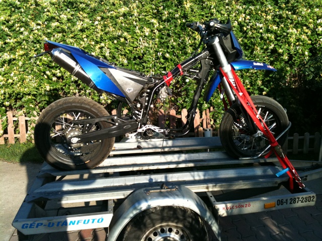

hát most így állok a betyárral:
köszi Pancel,Tioman,és Fuzzy.
rajta vagyok a témán,valamelyik ajánlat lesz a megoldás,de még vissza kell kapnom a kölcsön adott lóvémat.
remélem max 1hónap múlva röfögni fog a motor. :yeah
aki nem érti,annak csak annyit hogy a blokk túlnyomó része kuka lett. (a kalapács csak dísz!!!! :stupid )

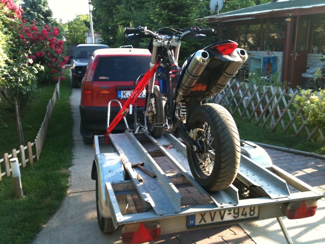

Bocsesz, de a hétvégém tömény szaladgálással telt, jövő héten beszélünk! :wow:

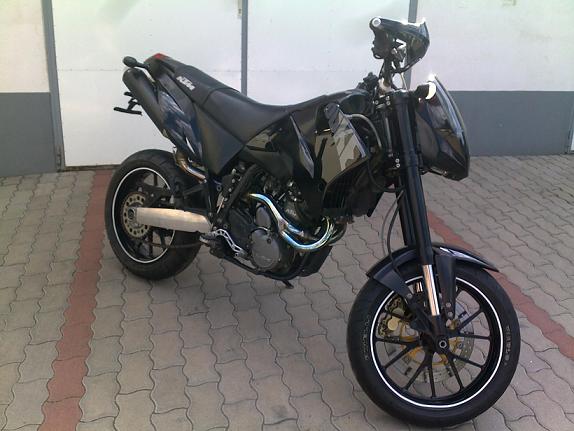

Sziasztok! Teljesen új tag vagyok! Van egy KTM Duke II-m és a blokk jobb oldalán van egy olaj kémlelő nyílás, lencse! Ezt szeretném kicserélni! Valaki nemtud segíteni hogy hol vegyek ilyet újba? vagy legalább gyári cikkszámos robbantott ábrát ahol lelehet nézni a számát! Esetleg képet tudok rakni ha nem értitek mire gondolok! De nem a szintjelző mert az ugye bal oldalon van, ez csak ha jár a motor ott látom az olajzást! Hol jutok ilyenhez? kilehet ezt cserélni kívülről vagy csak hátul (belűről) köszi a segítséget!

Eladó egy KTM Duke II 2004 es fekete,motorhibás és forgalomba nem helyezhető! motort még nem szedtem szét nem tudom mibaja lehet! Irányára 360000 Ft érdeklődni: 30/908-1727 vagy ludanyi.milan@freemail.hu
 Hozzászólás témája: Re: Tanács KTM 640 LC4
HozzászólásElküldve: 2011 jún. 22, 23:28
Csatlakozott: 2011 jún. 21, 22:57
Ő lenne az!
ktm.JPG [ 44.48 KiB | Megtekintve 43511 alkalommal. ]
HozzászólásElküldve: 2011 jún. 25, 22:00
kormoska írta:
Ő lenne az!
szimplán nem indul?

Tegnap sikerült részben összeraknom a kicsikét. A villa,a lengőkar a hátsó kerék passzolt, az első kerékkel gondok vannak. A négy dugattyús Brembo beleakad a küllőkbe mikor felteszem a tárcsára. A felni egy excel felni a féktárcsa KTM Racing felirattal rendelkezik :wink ,a kerékagy pedig talon.
HozzászólásElküldve: 2011 júl. 13, 15:00
Erre 2 megoldás létezik. Az első a gány, hogy elcsiszolod a féknyereg belső felületét annyira, hogy ne érjen bele a küllőbe. Ebben bőven benne van, hogy kilyukad a fala és kuka a nyereg. De működhet is, sokan csinálták főleg régen a magyar SM bajnokságban. De ha 310-es a tárcsád (a KTM Racing feliratról gondolom hogy az) akkor gyakorlatilag reményteleln.
A második megoldás a korrekt szerintem. A 2003-tól gyártott szélesebb villahidat teszed fel és a féktárcsa alá beteszed a távtartó gyűrűt. Ehhez kell még a hosszabb első tengely és az agyhoz a távtartók.
Ez utóbbihoz véletlenül van mindenem... :wink
Ja bocs, van még féknyereg cserés megoldás is:
- a keskenyebb 4 dugós (Brembo, Braking, stb)
- 2 dugós nyereg felszerelésével (fékmunkahenger is cserés és szarabb a fékhatás).
HozzászólásElküldve: 2011 júl. 13, 16:28
Csatlakozott: 2011 márc. 27, 19:15
Hozzászólások: 97
Kész lett a gép.Martunk távtartót ( nagyon fasza lett ) valamint sajnos maradt a gányolás,mert gyenge az anyagi helyzet,de jó,hogy sikeresen megoldottuk hiba nélkül és nem is látszik. Nagyon jó lett.Ki is próbáltam. :yeah :m9 Egy a gond,hogy hibásan mutatja a sebességet. Erre mi lehet a megoldás ?
