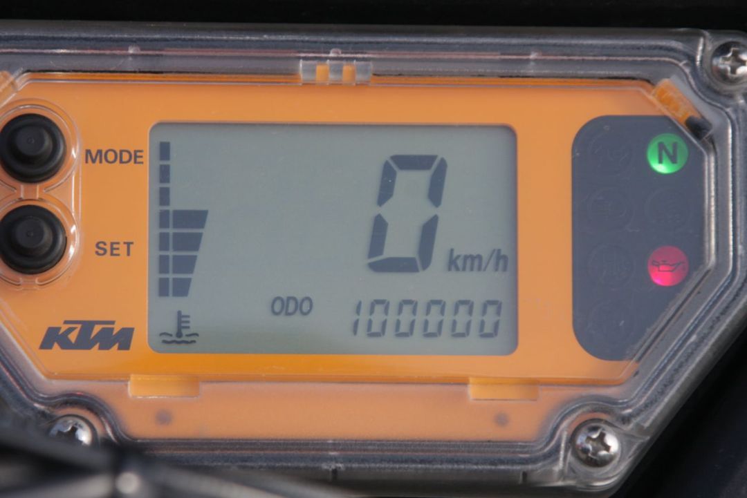

Múlthéten lőttem ezt a képet a sajátomról:
IMG_2385.jpg [ 84.05 KiB | Megtekintve 51856 alkalommal. ]

Váó, nagy gratula! Jöhet a következő 100-as! :)

Nekem múlt héten fordult át a 100 ezredik kilóméteren, 1 litert megeszik két olajcsere között.
Jellemzően a sok motorfékes üzemben cibálja fel az olajat.
Viszont hogy ha elérte a nívópálca alját, akkor hét decinek szinte kikellene csordulni az olajtartályból :Think
Én MOTUL 7100 10W60-as olajat használok.
