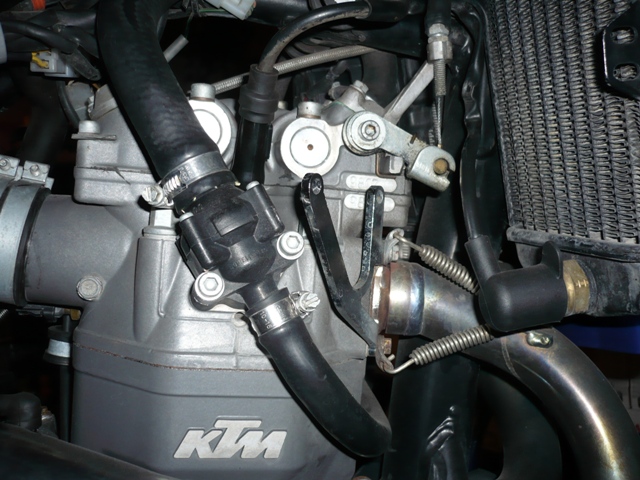

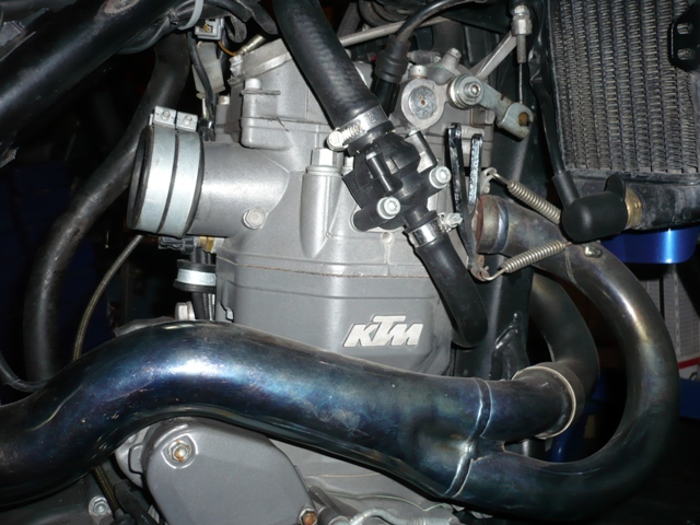

HozzászólásElküldve: 2011 márc. 19, 21:40
jobbról
P1010865.JPG [ 161.02 KiB | Megtekintve 36905 alkalommal. ]
P1010863.JPG [ 154.17 KiB | Megtekintve 36905 alkalommal. ]
HozzászólásElküldve: 2011 márc. 19, 21:56
minden rendben mondjuk a kipufogó szelepnél nem látom hogy hogy távolították el a vákum szelep töltőágát de ha ment a motor akkor nem fúj ki. a levegő csavart old meg hogy ki jöjjön és szerez be egy újat. majd amit az első fotón bekarikáztál a gumicsöveket az elosztóval a karbinál vedd le annak már semmi keresnivalója ott. és az új csavarral koppanásig betekerve de nem meghúzva tegyél mindent vissza a mocira majd csinálj így egy fotót ahogy az előbb és onnan már nem sok van hátra. na van még meló nekem most el kell menni holnap itt leszek a csavar nélkül ennyi most pete. a csavarral folyt köv.

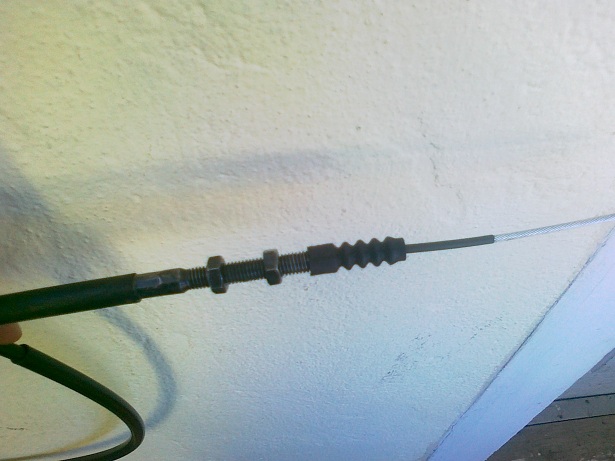

Srácok nektek így néz ki a a kuplung bowdenetek vége ami a blokkon lévő kis konzolba megy?(2001es lc4 640 sm)
kicsi.jpg [ 91.38 KiB | Megtekintve 36935 alkalommal. ]
HozzászólásElküldve: 2011 márc. 25, 21:33
A gyári bovden vége nem ilyen menetes, hanem csak egy sima vállas rész ami belebújik a blokkon lévő felsliccelt furatba. űkuplung holtjáték állítási lehetőség a blokkban ill a kuplungkarnál.
HozzászólásElküldve: 2011 márc. 27, 11:58
Köszi a választ végül legyártattam egyet azzal faszán működik!

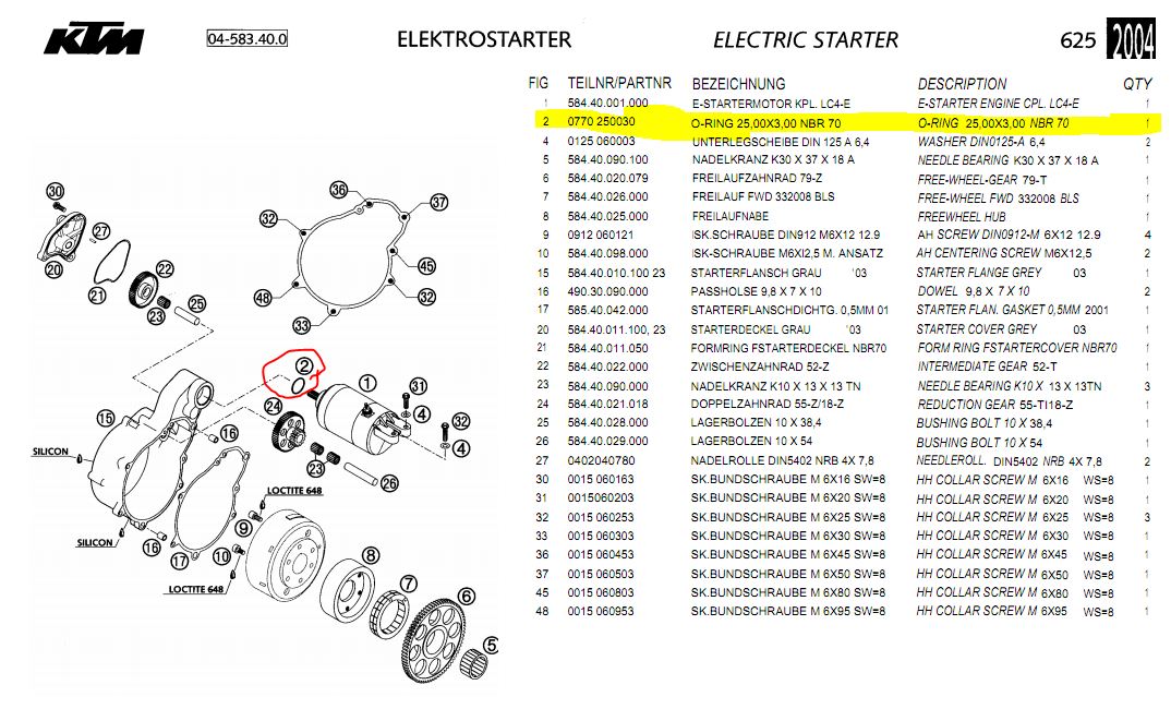

Tapasztalt már valaki olyat, hogy az önindító mellett nyomja ki az olajat?
A fedél mellett ami három csavarral van rögzítve, és az önindító mellett is. Amúgy olajcsere után vagyok pont, de már vagy 5. cserém. Eddig nem volt még ilyen. Olajszint rendbe van amúgy.
2002 LC4 SM
Köszi előre is a választ!
HozzászólásElküldve: 2011 márc. 29, 14:57
2002 LC4 SM
Szerintem egyszerűen megkotlott az "O"-gyűrű az önindítónál, és a friss olaj ki tud jönni a hibás részen.
Képkivágás.JPG [ 163.83 KiB | Megtekintve 36886 alkalommal. ]
Egyszerűen húzd ki az önindítót a helyéről, és cseréld ki a tömítőgyűrűt.
Szabvány 25x3-as (mm) gumigyűrű, bármelyik csapágyboltban kapsz, vagy ha nincs, akkor 3-as gumigyűrű anyag méterben fillérekért ugyanott kapható.
Levágsz egy 78,5mm-es darabot (2 x r x π = 25*3,14 = 78,5mm) és pillanatragasztóval összeragasztod, ugyanolyan jó.
