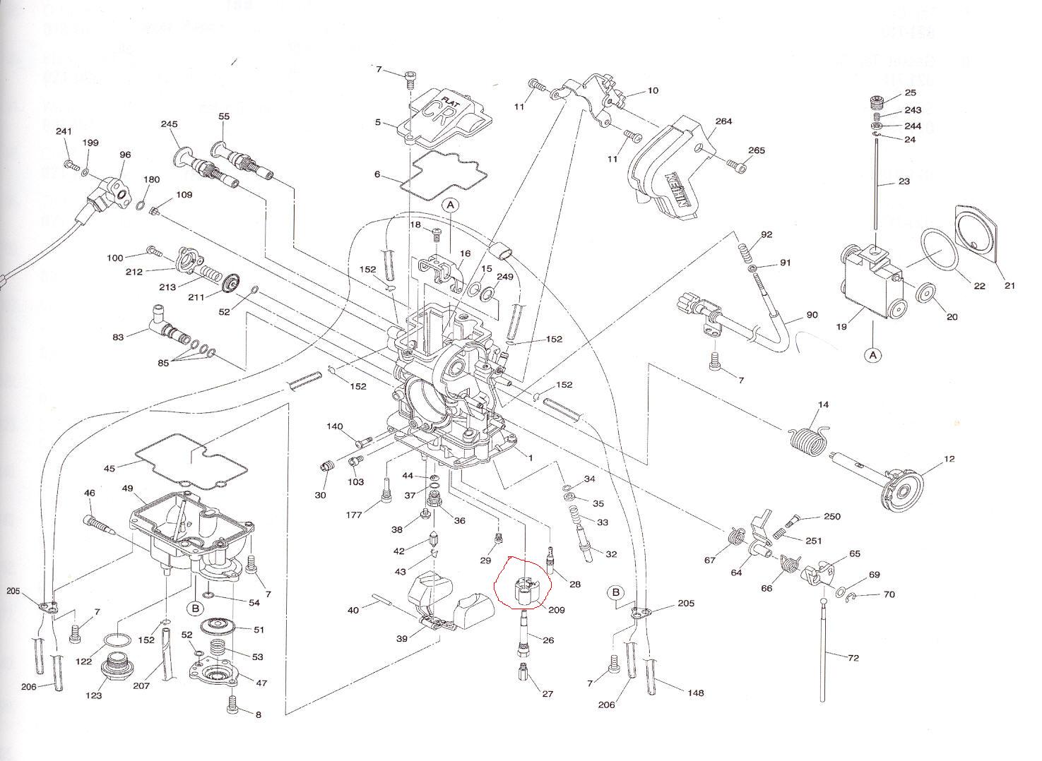

szerintetek befolyásol valamit,hogy a képen bekarikázott alkatrész hiányzik a karbimból?

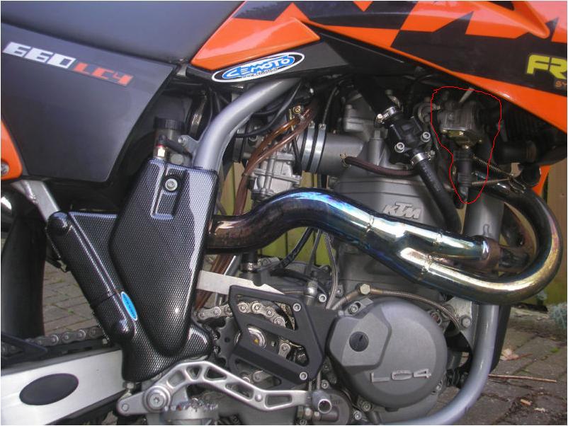

Nem tudjátok,hogy mi az a szerkezet amit bekarikázta.nem láttam még ilyet smc-n.
Ez egy olyan izéé, hogyishívják! A két kipuff között van egy kis lyuk, onnan kap egy
kis füstgázt, hogy mi célból azt tán még a labancok se tudják. ( Valamit biztos szabályoz.)
A lényeg, hogy a Norbiék nekem is leszerelték, kis lyuk ledugóz, oszt még is működik.
Tehát valami szabályozó dolog, ami hátráltatja a vasat. Szereld le oszt dobd el!
Üdv, Zoli
HozzászólásElküldve: 2011 ápr. 19, 7:30
Tioman írta:
Üdv, Zoli
Nekem nincs ,csak kíváncsi voltam,hogy miért nincs :D
SLS azaz szekunder levegő rendszer. Jó kis csalás a kipufogógáz tisztábbá tételére. Környezetvédelmi előírások miatt került fel, nyugodtan le lehet dobni.
