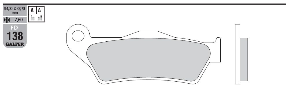

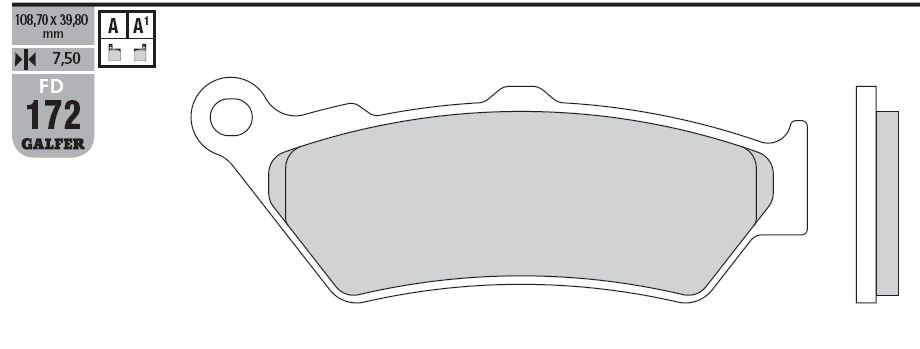

Kis segítséget szeretnék kérni. 2006-os 950 ADV.-höz keresnék fékbetétet, de kétféle mérettel is találkoztam.
1: elől-hátul: 94 x 37 x 7,5 (FDB2018 FERODO fékbetét // SG, SinterGrip (off-road)
2: elől: 108,8 x 41,3 x 7,5, hátsó: 78 x 41 x 9 (Gold Fren fékbetét)
Akkor most hol lakozik az igazság :?:
HozzászólásElküldve: 2010 márc. 16, 23:49
Hátul biztos,hogy 94*37*7.5
HozzászólásElküldve: 2010 márc. 17, 0:32
Katalógus szerint
elöl: 60013030000 GARN.BREMSKL.VO. TT2172HHA '03
hátul: 50313030200 GARN.BR.KL.TOSHIBATT2701HH
A dolog pikantériája, hogy a hátsó kódjára a ktm-parts simán kidobja, hogy front:
https://www.ktm-parts.com/mm5/merchant. ... 0313030200
meg az elsóre is, de ott nincsen kép:
https://www.ktm-parts.com/mm5/merchant. ... 0013030000
Ergo, ha rám hallgatsz, akkor azt csinálsz, amit akarsz :D
HozzászólásElküldve: 2010 márc. 17, 11:06
Köszönöm :!:
Galfer katalógus szerint elől FD172, hátul FD138.
Magyarázat: hátsó betét

Magyarázat: első betét
első.jpg [ 24.37 KiB | Megtekintve 44856 alkalommal. ]
HozzászólásElküldve: 2010 márc. 17, 11:16
ezt írják az advrideren is:
I use Galfer:
Front FD172 G1532 Green
Rear FD138 G1054 Black
HozzászólásElküldve: 2010 márc. 17, 18:30
Köszönöm :!:
Hja, nagyon hasonlóak, depersze nem egyforma....
