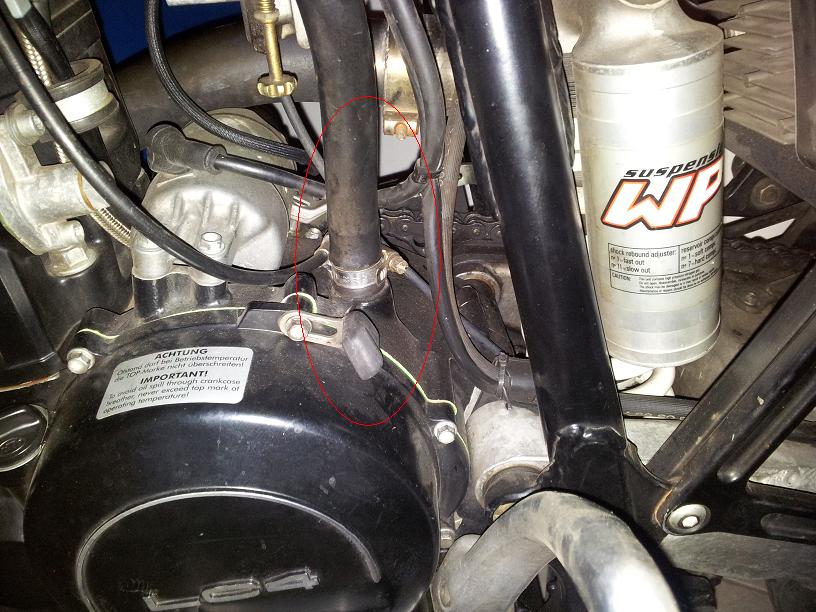

HozzászólásElküldve: 2012 feb. 25, 22:51
Hali!!
Tegnap tesóm elvitte első útjára a téli pihenés után a paripát, akkor minden rendben volt azt leszámítva, hogy másfél órát szaroztunk h beinduljon!
Aztán ma ismét fordult vele egyet és arra lett figyelmes h csöpög a hűtővíz...már elég sötét volt szal nem tudtuk igazán megnézni de úgy vettük észre h mintha a túlfolyón csordogált volna! Volt is egy két csepp a motor alatt meg kicsit vizes volt az a gumis védő cucc ami a hűtőt takarja viszont láccólag nem tűnt kevesebbnek a vízszint mint eddig!
Ez most mi lehet? Találkozott már valaki hasonlóval?
Zsolt
HozzászólásElküldve: 2012 feb. 26, 0:23
Hali!!
Zsolt
Egy-két csepp?
Ohh, ne is törődj annyival, nyugodtan sörözz tovább, ez nem számít problémának! :wow:
Nekem két-három decit szokott egy-egy motorozás alatt kihugyozni. :stupid
Egyébként valószínűleg a hűtősapkád gumitömítése száradt meg, adj neki egy kis szilikonos zsírt, az majd bepuhítja a gumit és jó lesz! :wink

meg tudná nekem mondani valaki, hogy a fekete LC4 blokk bal oldalán(menetirány szerint) megy felfele egy gumicső a tank alá, az inditómotor illetve a berugókar mögött nagyjából,
arra lennék kiváncsi hogy az mi, nem találtam meg a szerelési könyvben.
nagyon repedt a gumicső alja a bilincsnél, kicserélném, ha létfontosságú:)
köszi
n

HozzászólásElküldve: 2012 márc. 18, 21:17
Kartergázcső a vázba vezeti a blokban keletkezett gáz és onnan egy másik cső a légszűrőbe

Csatlakozott: 2011 aug. 22, 20:19
Hozzászólások: 18
köszi,
akkor az marad repedt:) még egy ideig
