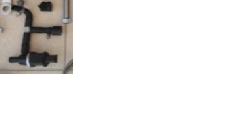

HozzászólásElküldve: 2013 júl. 25, 17:19
Csatlakozott: 2011 júl. 11, 9:23
Tartózkodási hely: Szekszárd
Mivel indítottam új témát és ott nem kaptam választ gondoltam megpróbálom itt is. Olyan kérdésem van hogy múltkor mikor jöttem hazafelé a vészleállítóval állítottam le a motort és nem kulccsal na most az a jelenség következett hogy nem indul a motor, ha gyújtáson van és benyomva hagyom a vészleállítót akkor valami morgó hangot hallat a tank alól. Azóta szét szedtem valamennyire a motort és a vákumszabályzó (ha ez a neve egyáltalán..) ami ilyen szép morgó hangot hallat maga után. Mellékletben található alkatrészről van szó ami morog ha be van nyomva a vészstop és rajta a gyújtás.
Valakinek van valami ötlete ezzel kapcsolatban hogy mi lehet a baj?
Előre is köszönöm főleg annak aki megpróbál segíteni.
Magyarázat: Ami morog
23502393_1_644x461_ktm-lc4-640-supermoto-2006-hatvan.jpg [ 21.21 KiB | Megtekintve 46416 alkalommal. ]
