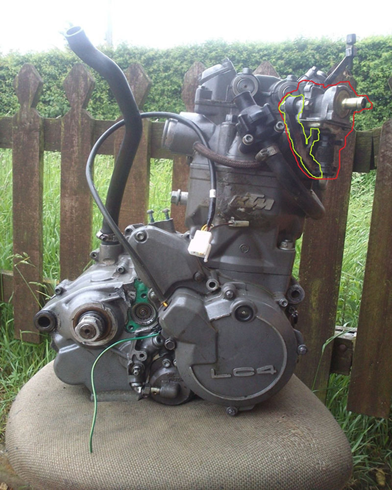

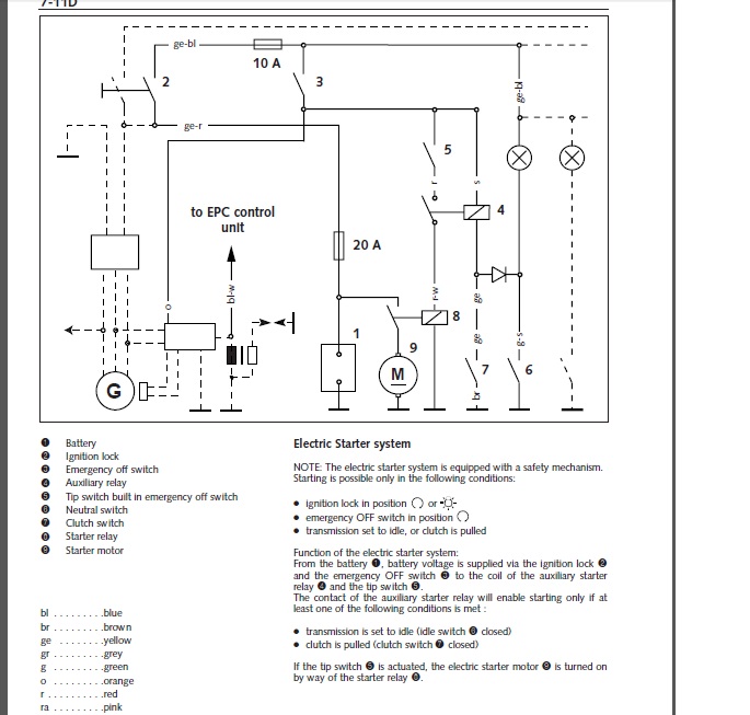

Nohátugye. Szétszedtem. Úgy ezer éve (nem nézem vissza, mikor is ;) ). Majd lett bele kábelköteg. Majd rossz lett a köteg. Visszaküldtem. Devégülis most összeraktam. Amit viszont megcsináltam, hogy a karbit szétszedtem, kifújkáltam. Igazából nem találtam benne rendellenesnek tűnő dolgot.
Aztán a kábelekkel kicsit még gondban voltam, mert persze mindent körbefotóztam, de amikor összeraktam volna, akkor kiderült, hogy mégse. És hát maradtak végek, amiket nem tudtam hova kell dugni. De persze a térkép meg a táj nem egyezett, vagyis a kapcsolási rajznak annyi köze volt a motorhoz, hogy az is KTM. De végülis meglett.
Aztán berúgtam, beindult. Örültem. Önindítóval továbbra sem. De rúgásra könnyen. Viszont most meleg van. Majd jövő télen kiderül, hogy mit is csináltam :)
Aztán még kicsit rám ijesztett. Másnap beindítom, beindul. Húzom a gázt, hörög, lefullad. Namégegyszer, ugyanez. Hámondom. Vagy nincsen benzin, vagy bármimás. Hoztam benzint, töltöttem bele, szerencsére csak ~1 litert. Nézem, benzinszag van. És a motor alján meg tócsa. Nahát, ennek nem kéne... És tényleg nem. A 7 cm-es kis köcsög benzincső gyakorlatilag szétmálott. Csere, és most megy.
Mostmár csak le kéne vizsgáztatni :) Mert a sok állásban az is elmúlt róla!

És levizsgázott! Dudál, világít, röfög, hörög :)
Van egy furcsaság, hogy amíg be nem melegszik addig gázra fullad, de melegen már jó, viszont mintha jobban indulna, de most megint 30 fok van, nehéz megmondani. Csak ezért meg nem fogom elvinni az Antarktiszra.

Mai napon szert tettem a régen áhított lc4 640 prestige-re!:) Paks és Pécs környékén fogok gurulgatni vele:)
A motoron van pár apróbb hiba amivel kapcsolatban a segítségeteket kérem.
Az első hogy a blokk jobb oldalán a kis ablak meg van repedve, még azis túlzás hogy szivárog az olaj, de azért kívül olajos az üveg. Ezt csak cserével lehet javítani, vagy esetleg ragasztással vagy valamivel lehet-e orvosolni?
A második dolog, a képen pirossal bekeretezett pirossal beketerezett alkatrészt (kérlek segítsetek hogy ez mi) tartó fém (sárgával) letört a felfogatásánál. Ezt a tartót az előző tulaj le is szerelte. Megmozgattam ezt a cuccot de elég stabilnak tűnt így tartó nélkül is. Szóval ezt kell-e pótolni?
engine.jpg [ 207.32 KiB | Megtekintve 61317 alkalommal. ]

Írjatok ötleteket, mert megbolondulok. Direkt nem írom, hogy én miket gondolkodtam, csak amit tapasztaltam.
- Motor továbbra (megint) sem indul akksiról.
- Bikázva sem.
- Rúgásra simán.
- Gyújtást ráadva, csak az önindítót meghajtva külső akksiról sem!
- Gyertyavezeték leszedve: Ha rúgom, van szikra. Ha önindítózom nincs szikra (pörgeti, feszültség nem nagyon esik le, max 11V-ig). Ha külső akksiról önindítózom nincs szikra (ilyenkor ugye a saját akksi adja a 12.3V-ot)
Mondjatok valami ötletet, mert megbolondulok. Nem, nem akarom szerelőhöz vinni :)
Azt nem tudom, hogy a szikra létrejötte szempontjából mi a különbség, ha lábbal rúgom, vagy az önindító hajtja. Itt lesz a kutya elásva!!!!
HozzászólásElküldve: 2014 júl. 14, 10:13
A fentit nem teljesen értem, hogyan valósítod meg (kimarad-e a gomb az egészből?), de ezt leszámítva arra gondolnék, hogy az indítógomb vagy a vezetékezése környékén van valami nem kívánt test, korrodálás, ilyesmi... :Think
Persze ez csak egy logikusnak gondolt tipp, mivel tudhatod, hogy mekkora műszaki zseni vagyok.
HozzászólásElküldve: 2014 júl. 14, 10:23
Igen, kimarad. Ugye a gomb meghajt egy relét, ami meghajt egy másik relét, ami gyakorlatilag az akksiról direktben ad 12V-ot az indítómotornak. Ezt a kábelt szedtem le a reléről, és adtam neki 12V-ot a külső akksiról. Gombot nem nyomtam hozzá, mert az volt az elméletem, hogy amikor berúgókarral indítom akkor sem kell gombot nyomni.
De amúgy gondoltam már arra is, hogy valami mégiscsak más lehet, amikor önindítózom, mint amikor rúgom. De erre még rá kell jönnöm.
HozzászólásElküldve: 2014 júl. 14, 10:37
Van különbség a rugdosós és a gombos indításnál, jól gondolod. Elvileg úgymond a rugdosásnál, nem nagyon figyel semmit, de azért az üres és a sztender kapcsoló beleszól, a gombos indításnál viszont a kuplungkarnak a kapcsolója is "asszisztál" és ha az nem jó akkor nincs szikra, de attól még az indítómotort forgatja. Én is így jártam és bogarásztam a rajzot vagy két napig mire rájöttem, mert nem volt elég egyértelmű. Valamilyen úton módon elveszi a villanyt a konditól vagy a trafótól vagy a faxom tudja, de elveszi :D, meg nekem még a a gyertyavezeték is gyanús volt, volt szikra ha felfelé volt fordítva a vezeték ha lefelé lógattam, alaphelyzet, akkor nem, na ez is adott egy két plusz őszhajszálat :D azt sem árthat kicserélni talán :D
Remélem segítettem valamit !!
HozzászólásElküldve: 2014 júl. 14, 11:02
Igen, ez tökre segít, mert ilyesmire gondolok én is!
Jó ötlet a kuplung. Megnézem! Meg a rajz alapján még van oldalsztender kapcsoló is, de a valóságban nincs. Vagy csak nem találom.
Na én ezt találtam, nem tudom a tiéd pontosan milyen évjárat, ez 98'-utániakra van, az oldalsztender csak akkor bazsevál, ha jár a motor és sebességbe teszed akkor leállítja, de lehet az neked nincs is, vagy leszerelték és megmókolták a madzagját. De a kuplung kapcsoló az kell. Ha az is jó akkor én így látatlanba már csak ilyenekre gondolok, hogy a jeladó, vagy a vezetéke sz@rakodik és azért genyózik, de ha meg rúgásra indul akkor az sem, úgyhogy remélhetőleg kuplung-kar kapcsoló bajod lesz.
ktm.jpg [ 105.28 KiB | Megtekintve 61238 alkalommal. ]

Gergő írta:
Köszönöm! Hétvégén futok vele még egy kört. Vagy ha valamelyik este még lesz kis időm!
HozzászólásElküldve: 2014 júl. 20, 20:45
Nah, az ötlet jó volt, de nem jutottam semmivel sem előbbre.
Nekiálltam méregetni, és a kuplungkar behúzására semmi sem változott a kacsoló ellenállásán. Folyamatosan zárva volt. Hámondom, ez nem jó. Kapcsolót kiszed, és hiányzik a fütyi vége. Vagyis folyamatosan kinyomott állapotban volt -> rövidzár -> kuplung behúzva.
Ahogy ezt kikötöttem, úgy meg is szűnt a másik anomália, hogy sebességben is lehetett indítózni, viszont továbbra sem ad szikrát a rohadék.
Szóval hoztam is meg nem is, sikerült is meg nem is. Persze majd kell bele egy kuplung kapcsoló, de most először már meg akarom fejteni, hogy mi a baj.
