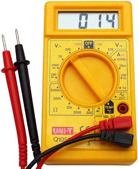

Jöhet még egy kérdés az okosabbaknak? :peace:
Ha feltöltöm az akksit akkor pár indítózás erejéig még műxik aztán már nem. Menet közben sem tölti fel annyira, hogy legyen elég kraftja indítani. Berugásra megy :)Lámpa is ég ha kell.
No most, hogyan tudom kiszürni, hogy az akksi-e a hibás??Vagy vmi más is lehet?
Ja és ha akksi akkor a gyári a jó? Asszöm 14e. ért vesztegetik :fuck
Köszziii :wow:
 Hozzászólás témája: Re: KTM EXC tapasztalatok...
HozzászólásElküldve: 2009 júl. 23, 19:28
Köszziii :wow:
Fogj (vagy vegyél a piacon egy ezresért) egy multimétert
Indítsd be a csettegőt, és mérd meg az akksi két pólusánál, hogy megvan-e a 13,5-14,5V-os töltőáram.
A képen látható multiméter jó helyre van tekerve (V, mint feszültség, síma-szaggatott vonal pedig az egyenáram jele vagy DC (Direct Current)), 20 voltos mérési határra tekerd be.
Piros "ceruzát" a pozitívra, feketét a negatívra, oszt ja.
Ha nincs meg egy percen belül a megfelelő feszültség, és 11-12 volton marad, állítsd le a lovat, és szerelünk.
Az akksi pozitív sarujától kezdd el követni a pozitív vékonyabbik szálat, és 10 centire az akkutól kell lennie egy gyorscsatlakozó csokinak.
Jellemzően ott szokott kontakthiba lenni.
Húzd szét, pucold meg a csokiban a sarukat (vagy kontaktspray), aztán próba.
Ha nem gut, akkor tovább okoskodunk. :wink:
Végtelen nagy tisztelettel és igen halkan jegyezném meg - véletlenül sem félreértelmezve Páncél kolléga végtelen nagy tudását - hogy a képen látható multiméterrel éppen hőmérsékletet mérhetünk, de ugye ez nem lenne a cél, ergo érdemes 180 fokkal elforgatni a választó tekerentyűt, és sokkal jobb lesz. A többiben nyílván igaza van :wave
HozzászólásElküldve: 2009 júl. 23, 22:21
Bocsi, télleg.... akkor így? :grin:
No meg lett mérve:12,5 ha jól értem akkor nem az akksi a gond..sajna kiszerelve tudtam csak méretni:)
