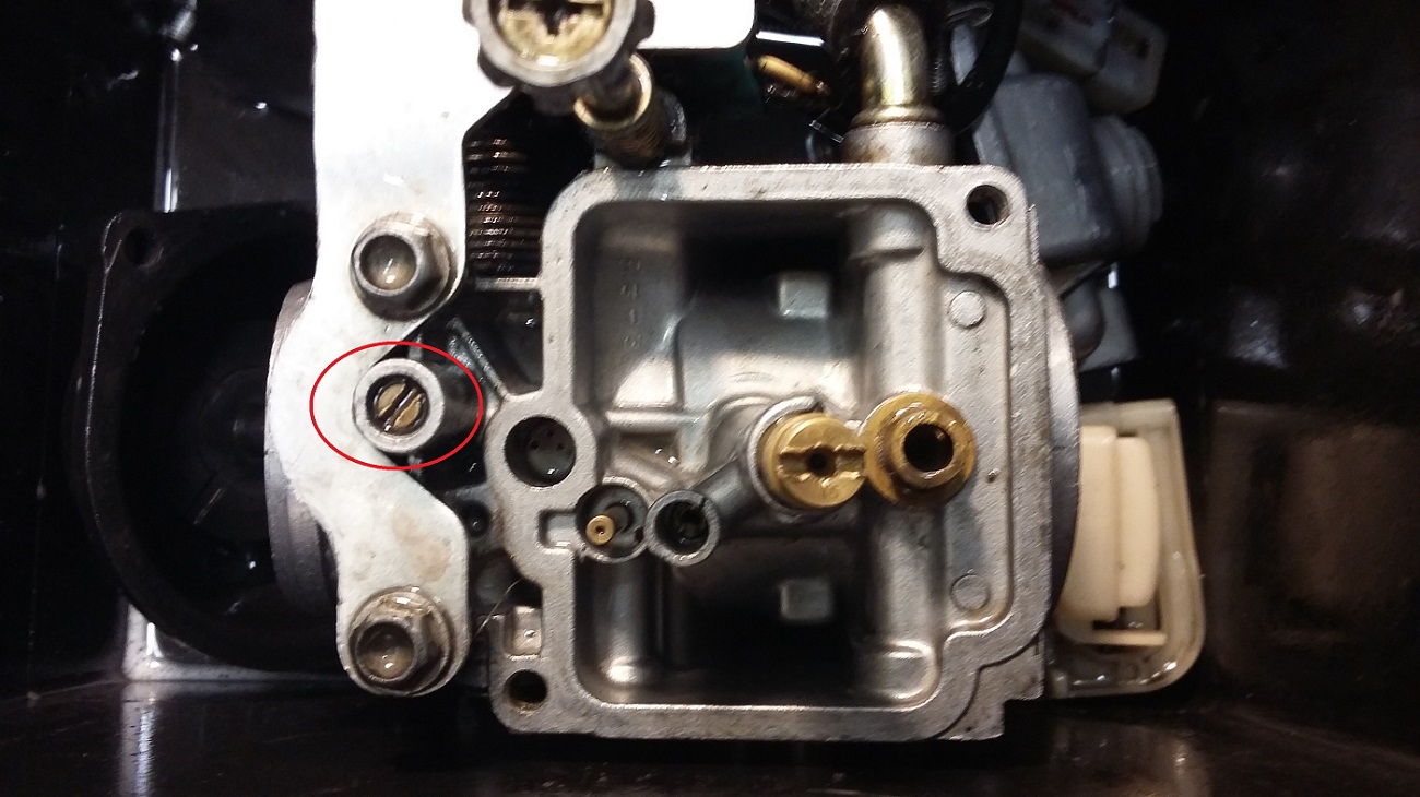

20151220_163340.jpg [ 248.41 KiB | Megtekintve 85551 alkalommal. ]
Üdv nagymenők!
Ki tudja a titkot, hogy azt a bizonyos csavart amit bekarikáztam, Mi a pontos beállítás? (Értem ezalatt azt , hogy teljes betekerés után mennyit kell kifelé tekerni? Én 3 tekerést tudok) Az alany Egy Duke II 2001, gyári Mikuni karburátor.
HozzászólásElküldve: 2015 dec. 29, 15:31
Hozzászólások: 103
Tartózkodási hely: Dunakeszi
Szia .
Én azt néztem könyvben ,hogy 2,25 fordulat.Mondjuk nem tudom ezt hogyan lehet kivitelezni.
HozzászólásElküldve: 2015 dec. 30, 16:06
Csatlakozott: 2014 ápr. 03, 13:21
Hozzászólások: 68
Tartózkodási hely: Tápióság
THX.
Én is kb annyiról tudok ! Úgy lehet, hogy teljesen betekered és onnan kifelé tekered a megadott értéket.
HozzászólásElküldve: 2015 dec. 30, 17:01
Hozzászólások: 103
Nem a csavarás menetét, hanem a fordulatot 2,25.
Arra gondoltam.
HozzászólásElküldve: 2015 dec. 31, 0:13
Hozzászólások: 68
Hát látod a csavarhűzó fejét, vagy egy filctollal megjeölöd ha kell a nútot és tekersz 2-t meg egy negyedet ! (Erre gondoltál?)
HozzászólásElküldve: 2016 jan. 01, 22:24
Hozzászólások: 103
Konkrétan igen.Én mikor állítottam, akkor kb. szemre csináltam.De úgy olvastam valahol, hogy ez a beállítás nem száz százalékos évszakoknak megfelelően át kellene karburálni.Végül is működött úgyhogy nem piszkáltam.
