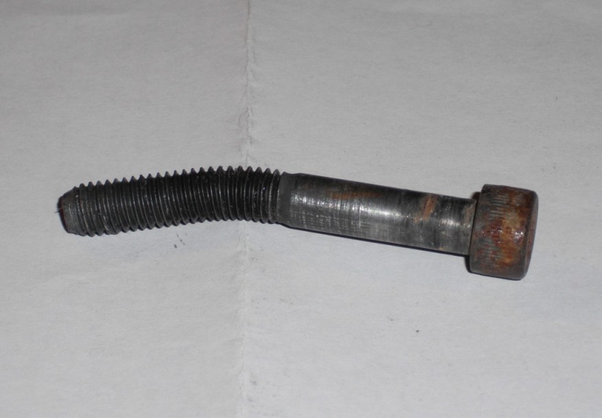

Ja és ne hemperegj a hóban mert így járnak a kézvédőt tartó csavarjaid (12.9):peace:
DSCF0297K.jpg [ 72.87 KiB | Megtekintve 39565 alkalommal. ]
