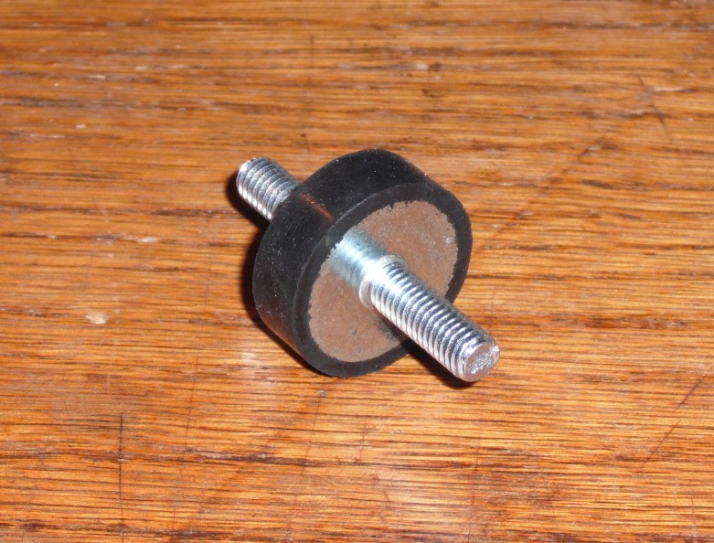

2ütemmel bíró kollégák!
Gondolom nektek is akadt már gondotok a rezonátor felfüggesztő gumis bigyójával, én ezt most áthidaltam, a gyári 2500 Ft-os, ráadásul gyorsan elhasználódó alkatrész helyett gyártattam 10 db (mintegy 160 Ft/db áron) menetes gumibakot, amihez csak egy darab laposvas meg két anya kell, szóval ha valakinek ilyenre volna szüksége sikítson bátran :!:
DSCF0481.JPG [ 139.66 KiB | Megtekintve 47957 alkalommal. ]
