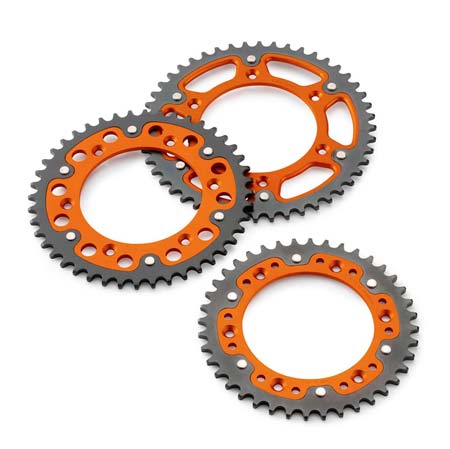

Sziasztok, következő kérdés: alu vs. acél hátsó lánckerék előnyök, hátrányok?
Csakis acél :!:
Olcsóbb és sokkal tovább tart...súlyban meg nem hinném hogy az a pár gramm számítana...
 Hozzászólás témája: Re: Lánc, lánckerék
HozzászólásElküldve: 2010 feb. 23, 9:17
ha fontos a pár gramm is akkor vegyél olyat, aminek a közepe alu, a fogfelülete pedig acél.
nekem KTM Kecskemét 16ezres ajánlatot adott rá.
marad az acél :wow:
584100510XX04.jpg [ 24.2 KiB | Megtekintve 47095 alkalommal. ]
