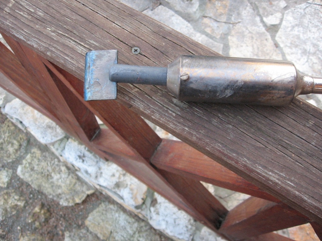

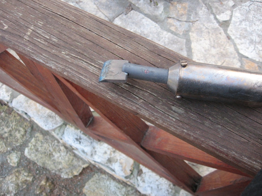

Na kérem szépen,megcsináltam a gumi vágó prototípusát. :yeah Egy sima magyar 180W-os pákának a réz hegyét be slicceltem,éppen csak annyira hogy egy kézi gyalunak a kése megszoruljon benne. Eddig cefet faszán lehet vele vágni. Már kipróbáltam egy rossz hátsó gumin. Majd jövő héten csináltatok egy acél vagy saválló tüskét a réz helyett,és abba bele lehet hegeszteni a pengét.
Teszek fel képeket ha kell,csak lemerült a fényképezőgépem. :D

Ez a kezdeti verzió.
vágó2.jpg [ 245.64 KiB | Megtekintve 31898 alkalommal. ]
vágó1.jpg [ 244.63 KiB | Megtekintve 31898 alkalommal. ]

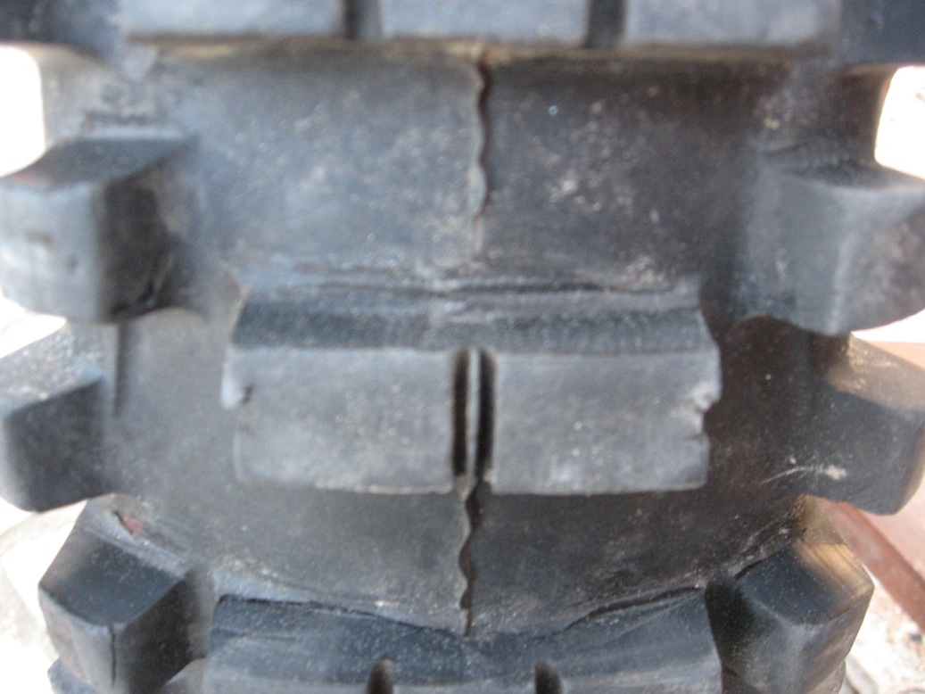

Ez meg az eredmény. Egy kicsit még gyakorolni kell a vágási technikát. :Think
gumi2.jpg [ 176.83 KiB | Megtekintve 31898 alkalommal. ]
gumi1.jpg [ 182.8 KiB | Megtekintve 31898 alkalommal. ]

Amúgy marha faszán működik. :app: Jövő héten a réz belső helyett csináltatok valami keményebb anyagot,remélem azt is átmelegíti ez a teljesítményű páka.

Ez biztos, hogy csak 180W-os? :O
 Hozzászólás témája: Re: Minden ami gumiabroncs
HozzászólásElküldve: 2010 jan. 03, 17:54
Ügyes herkentyű, de bennem is felvetődött sevjo kérdése: Tényleg 180W-os ez a páka?
Lehet, hogy a kép csal, de így ránézésre 3-500W közé saccoltam volna.
Egy másik, teljesen ártatlan kérdés: tényleg javul annyit a gumi fogása, hogy megérje farigcsálni?
Én sosem gondoltam ilyesmire, ment ameddig ment, utána meg kuka.
HozzászólásElküldve: 2010 jan. 03, 18:01
A gyári cetli szerint 180 wattos. Én két hete pont ezt a fajtát nézegettem a havernál a boltba,és 300w-os meg az 500w-os között méretre ne volt semmi különbség.
Valamennyit biztos javít ha farigcsálod. Ha éle van,azért az csak jobban kapaszkodik mint amikor le van már gömbölyödve. Igazán,ha az ember bele jön, 20 perc alatt meg lehet csinálni egy hátsó gumit. Ha az oldalán is nagyon le vannak gömbölyödve a bütykök,akkor fél óra. Szerintem ennyit megér. Olyan mintha új gumival mennél. Persze azt leszámítva,hogy azért a bütykök magassága is kopik.
