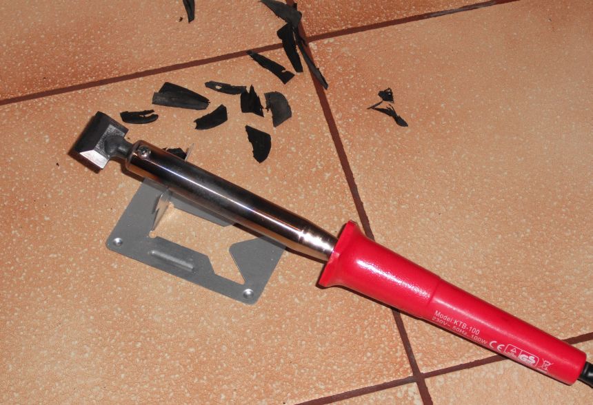

A Sevjó Művek bemutassa :D
DSCF0119w.jpg [ 102.08 KiB | Megtekintve 33025 alkalommal. ]
(végre van netem) Nagyon király a szerkezet, 100W-os pákával is nagyon jól működik!
Azthiszem magamnak is gyártok egyet!
Dani! Minél előbb próbáld ki, hogy van e érezhető változás!
Szerintem vasárnap reggel vagdalással kezdek :m28

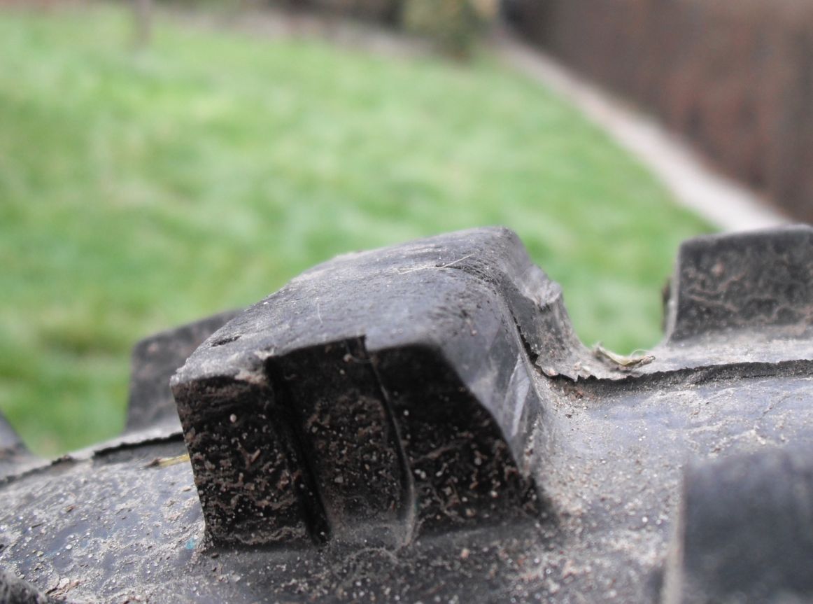

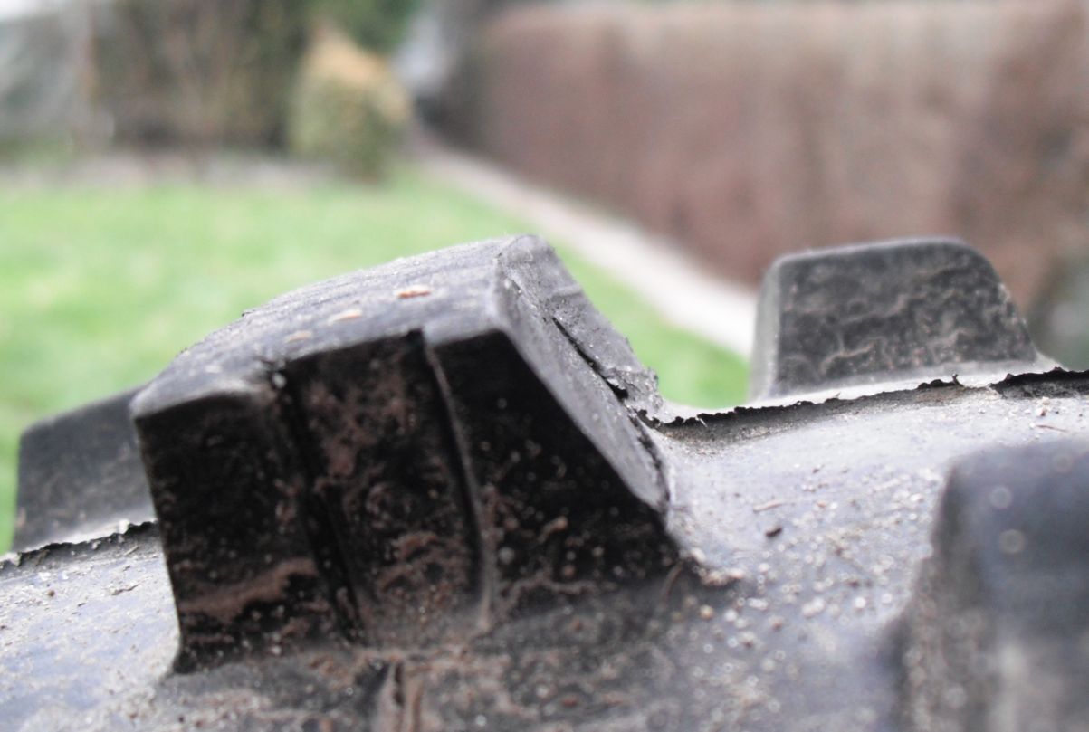

Nakérem...tapasznyalatok:
a 0° körüli hőmérsékletben jó sokáig tart mire felfűt a cucc, de utána már mint a kasza a vizet :wow:
Viszont a pengerészt a következő daraboknál inkább a páka hossztengelyében kéne rögzíteni nem eltolva és szögben, mert így néha nagyobb erőt igényel az irányítása...
Magyarázat: előtte
DSCF0136k.jpg [ 110.55 KiB | Megtekintve 33016 alkalommal. ]
Magyarázat: utána
DSCF0138k.jpg [ 95.25 KiB | Megtekintve 33016 alkalommal. ]

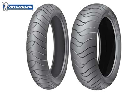

hátul michelin pilot road-ot használok, eddig semmi panaszom nincs rá.
1260458521_MichelinPilotRoad.jpg [ 14.87 KiB | Megtekintve 32990 alkalommal. ]

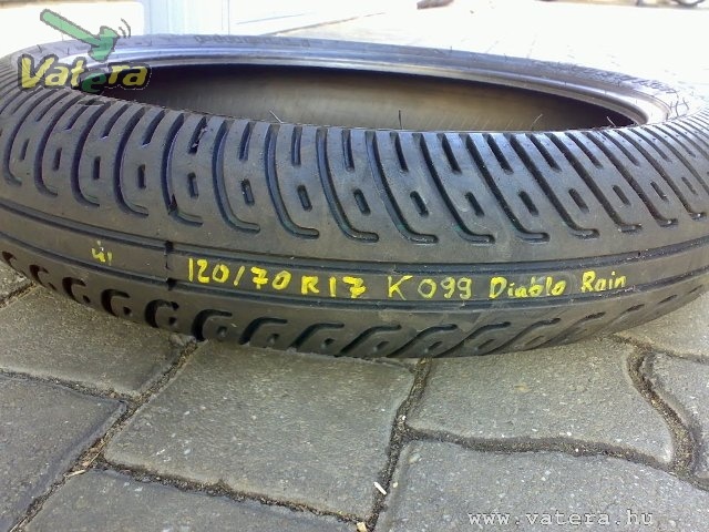

helló urak!
Pirelli Diablo Rain K099 esőgumihoz mit szóltok (előre)?
15ezret kérnek érte.
e89_1_big.jpg [ 112.19 KiB | Megtekintve 32951 alkalommal. ]

Ha esőben versenyzel akkor tökéletes választás. Mas esetben teljesen értelmetlen.

Meg ha utcán, változatos körülmények között közlekedsz, akkor is. Nyilván kicsit gyorsabban el fog kopni (főleg a nyári kánikulában) mint egy bakelit túragumi, de legalább biztos lehetsz benne hogy nem esik ki alólad az eleje...

ha túlmelegszik, akkor is csúszik, de nagyon

Egy normalis utcara szant gumi is teljesen megfelel erre es az legalabb nem megy szet 500 Km alatt. Teljesen felesleges egy versenygumit utcara hasznalni. Total hgulyeseg, hogy de legalabb jobban tapad. Igaz az esogumi lehet jol tapad az tuti mert puha mint az allat, de iszonyat hamar elkopik es ha nem esos uton mesz vele pillanatok alatt tulmelegszik, mert esore van tervezve. Ha sima slicket hasznalsz utcan az is marhasag, mert azt meg sosem fogod az uzemi homersekletere melegiteni utcai korulmenyek kozott es NEM fog ugy tapadni mint kellene neki. Egy Corsa III vagy Rosso sokkal hamarabb eleri a megfelelo tapadast utcan mint egy vagott slick.

Pirelli Dragon Wet-tel mentem vagy 3-4e km-t és még simán ugyanennyit kibírna/csak azért vettem le mert vittem műszakira a motort. De a mai napig itt a pincében, ha netán megint lesz SM szettem, majd felteszem/
KoPé, dhpage Avon esőgumit használtak (talán még mindig), náluk se kopott el nem 500, de még 5000 km alatt se...
A Pirelli Dragon Wet nem eso, hanem ugynevezett intermediate gumi, ami szarado palyara valo, es nem kell neki a hutes ami az esotol jon. Azt nehezen kepzelem el, hogy ezek szerint kozel 10000 Km-t elmegy egy palyagumi es ugyanolyan tapadast biztosit mint uj koraban....

Michelin újdonságok
Conti RoadAttack 2

Az Anakee2-nek nincsen mérettáblázata, de a csodálatos Road Attack 2 az egyáltalán nem való az Adv-re.
a Michelin se
120/90 - 17 R
130/80 R 17 R S-H
140/80 R 17 R
150/70 R 17 R
100/90 - 19 F
110/80 R 19 F H-V
90/90 - 21 F S-H-V
