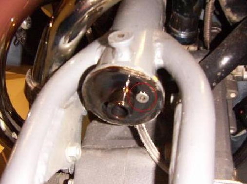

HozzászólásElküldve: 2010 máj. 30, 0:48
végre feltámad a kis drágám és a következőt kérdezném:
2001es lc4 ből hogyan engedem le fullra a vázból az olajat??(ne nézzetek le kérlek
,eddig drz-m volt) csak eccerűen letekerem a nagy szűrőt és ott ami kifolyik azt jólvan??
mert ma amikor kivettem azt a csavart a vázból ahol elvileg az olajat kellene beleönteni akkor elkezdett még kifolyni a fáradt olaj pedig a motor már lassan négy hete letekert szűrővel áll...
És ha teszem azt hátulról nézem a motort akkor az a csavar bal oldalon van ahova belecsurgatom az olajat?
Előre is köszi....

A szűrő alatt keress egy imbusz csavart (négyes imbuszkulcs való hozzá), és azt is ki kell szedni.
Akkor fog teljesen lefolyni az olaj.

Itt egy PDF dokumentumban megnézheted az olajcsere folyamatát.
Hogy elbújt az a szemét csavar... :)
Köszönöm Pancel

Üdv Zsolt
Köszönöm Pancel
Nah lecseréltem az olajat Thanks for Pancel!!
Viszont kb 2.2 ; 2.3 liter ment bele (utántöltögetéssel) összesen mire a nívó felső bevágását érte!

A kenési rendszer légtelenítéséhez egy csőcsatlakozót és egy műanyag tömlőt talál a motorkerékpár szerszámkészletében. Ezek segítségével összeállítható egy feltöltésre alkalmas eszköz. Egy üres olajos doboz (1 liter) zárófedelébe fúrjon 7 mm átmérőjű lyukat. Csavarja be a csőcsatlakozót kívülről a zárófedélbe és egy M8-as anyával rögzítse belülről. Helyezze rá a műanyag tömlőt a csőcsatlakozóra.
Töltsön 0,6 liter motorolajat az olajos dobozba és vegye ki a kormánynyak melletti zárócsavart . Tolja be a műanyag tömlőt a légtelenítő nyílásba  és töltse be a 0,6 liter motorolajat a felső vázcsőbe (lásd a 30. oldalon is). Vegye ki a műanyag tömlőt, indítsa be a motort és mindaddig működtesse alapjáraton (kb. 20 mp), míg nem jelenik meg olaj a  nyíláson. Ha az olaj itt kezd kifolyni, akkor állítsa le a motort és a zárócsavart a tömítéssel együtt szerelje vissza.
Melegítse be a motort, ellenőrizze a leeresztő csavarok és a finomszűrő tömítettségét, valamint az olajszintet. Ehhez a motorkerékpárt állítsa vízszintes felületre. A motorolaj szintje ne haladja meg a MAX-jelölést, mert az olaj a szellőző vezetéken át a légszűrőházba kerülhet.
Az olajat szükség szerint egészítse ki.
