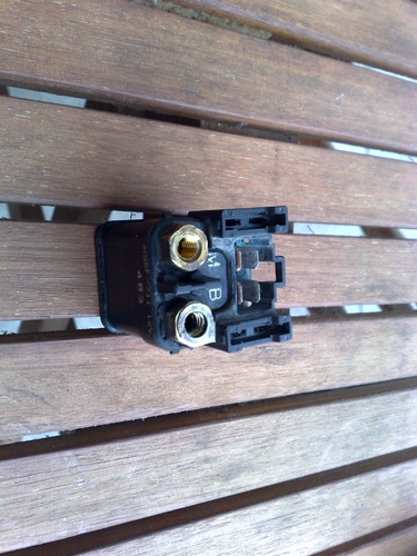

na nekem erre lenne szükségem 640 lc4-hez.nem tudom hog ez e a főbiztosíték,vag ez a relé..
az tuti,hog e miatt nem indít az önindító.csak kattog.
akinek elfekvőben van ilen,az üzenjen.köszi.

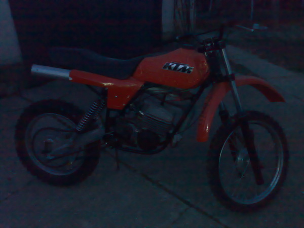

Hali! Tudnátok segíteni hogy mi lehet a baja a motoromnak ha egy rugásra indúl, szépen megy alapjáraton, ha ráhuzom a gázt akkor se fullad le, szóval semmi....de amint berakom 1 be lafulad:( egy ktm 125ös ről lenne szó
Segítségetek előre is köszi

elküldtem a képet
remélem te eltod dönteni h milyen tipus
 Hozzászólás témája: Re: Elektromosság
HozzászólásElküldve: 2009 jún. 30, 17:23
kanimani írta:
elküldtem a képet
Megjött.
Huhhh... ez erősen hasonlít a volt osztrák határőr KTM-ekre, csak azok 250-esek.
Megmutatom egy KTM-es okosembernek a képet, az rögtön megmondja, milyen típus is.

OKés köszi szépen! ingyen szereztem szal nem akarom kidobni:), énis nagynak néztem de a gyerek szerint 125ös:) mert ő vette s nemis használta..
HozzászólásElküldve: 2009 jún. 30, 17:39
Kár is lenne kidobni, elbohóckodni teljesen tökéletes, meg különben ez pontosan ugyanúgy földhöz tud verni mint vadi új 950-es Superenduro. :wow:

Jaja,és kb mikor tod majd nekem megmondani h milyen típus? csakmert minél hamarab kell hozzá valami künyv nekem, s holnap lenne rá lehetőségem venni...szerezni..
HozzászólásElküldve: 2009 jún. 30, 17:50
Hát ez fogós kérdés, de ma már semmiképp, legkorábban holnap délután fogom megtudni a típust pontosan...
Azután még kérdés, hogy a kézikönyvet honnan tudjuk előásni.

Rakjátok má' be ide a képet (ha befejeztétek a romantikázást :yeah ) itt is vannak okos emberek (nem magamra gondoltam) meg különben is, hadd tanuljunk. :wow:
HozzászólásElküldve: 2009 jún. 30, 19:11
Némá, belémköt... :hit
Pedig én pont rád gondoltam, hogy mesélsz erről a műszerről, mert olyan értelmes fiatalembernek látszol :stupid :grin:
20090109553_átméretezve.jpg [ 59.12 KiB | Megtekintve 34507 alkalommal. ]
Szerintem egy GS 125-ös.
Ellenvélemény?
HozzászólásElküldve: 2009 jún. 30, 19:55
Ellenvélemény?
Hátt a kép nem 100as, de szerintem is GS, valami 70-es évek beli, mert amiket későbbi képeket találtam, ott már központi rugóstag volt. De hogy ez most 125-ös-e, hát nemtom.

Megnézem katalógusba, és igen gs 125 és nem a 93-as kiadás körüli hanem egyel régebbi a 86 körüli.
HozzászólásElküldve: 2009 jún. 30, 20:31
Csatlakozott: 2009 jún. 30, 13:00
Hozzászólások: 14
125 ös csak nincs rajt a hátsó sárhányó s fura anélkül.
HozzászólásElküldve: 2009 jún. 30, 21:03
Hánemtom, habár végülis mindegy, de itt van egy '82-es restaurálásról videó, és ez már központi rugós. Már ha télleg '82-es...

Ja, és hogy az eredeti kérdéshez is szóljak, kötve hiszem, hogy ezen van oldaltámasz kapcsoló. Sztem már lesz ott a baj.
HozzászólásElküldve: 2009 júl. 01, 13:39
Hozzászólások: 14
Akkor mi baja lehet neki?:( mi más ötletetek van? jah és megnéztem,nincs rajt oldaltámasz biztosito kapcsolo:(!
HozzászólásElküldve: 2009 júl. 01, 14:14
Igazából fogalmam sincs. Megugrik a motor? Vagy csak úgy álldigál? Nem lehet, hogy a kuplung nem emel ki rendesen?
