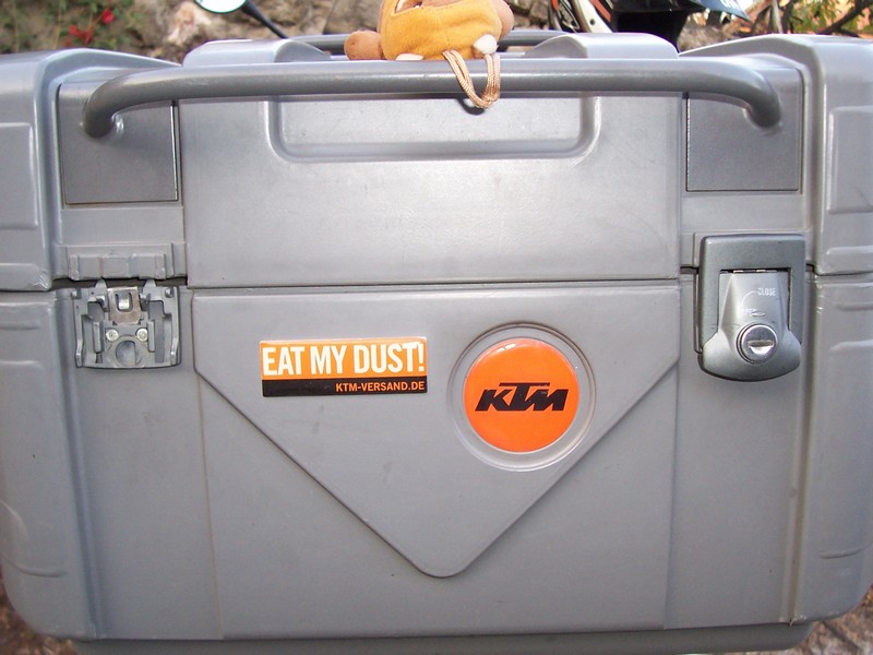

HozzászólásElküldve: 2011 nov. 06, 18:41
No, a helyzet a következő: gyári topcase-n széthullott az egyik zár. Beszerezhető ez valahol :?:
100_7966.jpg [ 92.93 KiB | Megtekintve 39166 alkalommal. ]
HozzászólásElküldve: 2011 nov. 07, 18:33
Ha esetleg más is így járna: http://www.hepco-and-becker-luggage.co. ... odtypes=20
