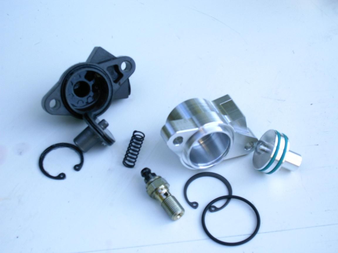

Kuplung téma. LC8-akon ugye el szokik durranni. Van egy német figura, aki megtervezett és legyártott egy megoldást, és 130 EUR-ért árulja. 5 db felett 120-ért adja. Ez ugye kicsit kevesebb, mint az új munkahenger, viszont ugye akinek még garis, annak nem aktuális, vagy nem tudom.
A kérdés, hogy kit érdekelne?
Itt van róla kép:
http://forum.lc8.info/viewtopic.php?t=1 ... c&start=30
alul
Ja, aszondja, hogy azóta már 3 o-gyűrűs és kicsit szebb a kinézete. Van amúgy fekete, arany, meg kék színben.
No, valakit érdekelne?

Te Áron!
Én abból szörnyű német nyelvből semmit sem értek. A kép alapján nem tudom eldönteni, hogy acél vagy aluménium a ház anyaga! Ha a ház saválló akkor jó lenne!
De valójában mindegy, engem érdekel egy!! Miután a jelenlegi még üzemképes, azt betenném tarcsinak, ezt pedig beépíteném. A szín az vagy a képen látott natúr, vagy a fekete.
Ja és kösz az öletet!!!!!!!!!!!!!!!!

Az alapgondolat Csabitól jött, ő talált egy ilyet az Ebay-en, csak én felkutattam, leemileztem.
Alumíniumból van, szószerint nem tudom, de aszondja, hogy nagy szilárdságú alumínium. Állítólag 15.000km felett járnak vele a legelsők, eddig hibamentes. Nem tudom, mennyit ment el a gyári.

Na kuplung téma. Ma felszereltem a Sigutech gyártmányú alsó munkahengert. Finoman műkszik, tapasztalat gyűjtés az idén már nem sok lesz, de közhírré teszem. Beszereléskor kicsit meg kell buherálni a váltókart is. Én nem hajlítottam ki, egyenlőre egy kattanással lejjebb tettem, majd kiderül meg tudom-e szokni a váltókar állását. A km-óra állás 69175.

Újabb kuplungmanufaktúra, az elromlandók kiküszöbölésére

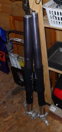

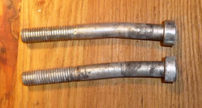

Ma szerelgettem motor, mert vettem telóharisnyát. És mivel úgy éreztem, hogy kacska a kormányom, azt is szétszedtem. Ugye a tavaszi esés után Norbiék rakták rendbe a motort. Én nem akarom őket bántani, mert minden KTM-em hozzájuk hordtam, de azért vethettek volna erre egy pillantást:
P1030926_S.JPG [ 45.88 KiB | Megtekintve 37235 alkalommal. ]
Ezek ugye a kormánykifli tartó csavarjaim. Fasza. Namindegy. Ezek amúgy sima Praktikeres csavarok voltak, és szerintem jól bírták, csak az esés után cserélni kellett volna.
Amúgymeg ilyen szépséges telóharisnyám lett:

És tulajdonképp mi baja ezeknek a csavaroknak? :grin:
 Hozzászólás témája: Re: KTM LC8 Adventure történet - 3.5 év és 63e km - zanzásítva
HozzászólásElküldve: 2009 nov. 08, 18:11
Jobb szeretem magam forgatni a kormányt, a csavar csak tartsa szépen egyenesen :)
Akkor most szép új csavarjaid vannak?
Ja, azok. Vettem egy marékkal belőle :D
