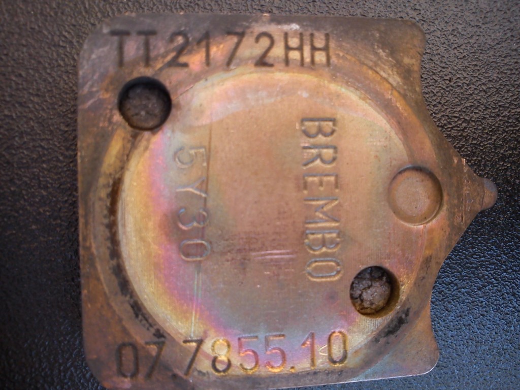

Ez a gyári betéted: TOSHIBA TT2172HH

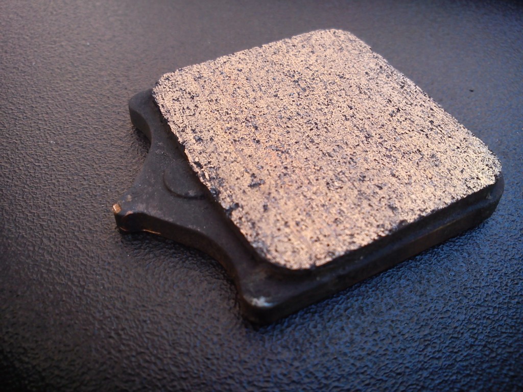

Íme. Ezek vannak benne. Korábbi képek.
IMG_20110623_141617 [1024x768].jpg [ 230.03 KiB | Megtekintve 42380 alkalommal. ]
IMG_20110623_141526 [1024x768].jpg [ 177.07 KiB | Megtekintve 42381 alkalommal. ]
