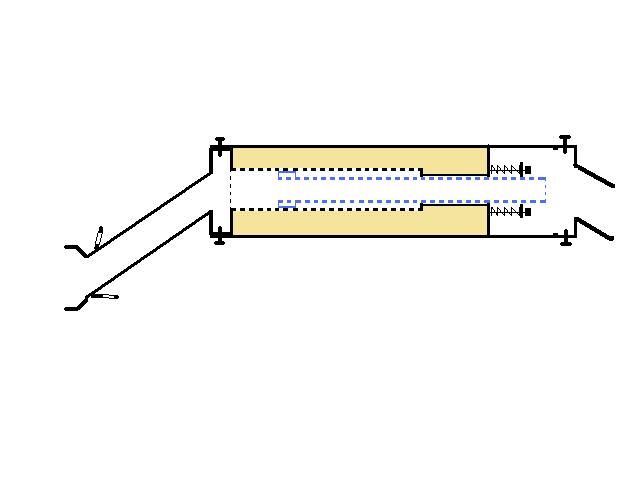

Na halihó!
Végre sikerült összehoznom egy rendes kipuffantót a motoromra.
Anno visszamaradt egy Yoshimura Cyclone (K2) dobom a hayabusámról, és ma összehoztam a KTM gyári dobommal.
A KTM dobról levágtam a katalizátorházat, a komplett belsejét pedig kivágtam a dobnak.
Az így kapott üres házba került be a Yoshimura hangolható belseje, ami két, egymásba tolható perforált csőből, és egy kiszerelhető szikrafogóból áll.
Beletömtem Isten tudja hány kiló kőzetgyapotot, és a végén összecsavaroztam az egészet.
A gyári dob elejéről átkerült a kúpos csatlakozás az új dob elejére (amit a rugók húznak össze a gyári csőrendszerrel), védőgáz alatt összehegesztettem az egészet.
Nagyon gyönyörű lett a hangja!
Ha csak finoman közlekedek, akkor nagyon halk, de ha rántok egy kövéret, akkor olyat szól, hogy falat lehet bontani vele.
Nem repedt fazék, hanem olyan igazán szép karakteres hang lett a végeredménye.
Íme egy "Móricka rajz" a végeredményről:
kipuff3.jpg [ 16.91 KiB | Megtekintve 27359 alkalommal. ]
Kb. 1 hónap múlva szétkapom, megnézem, hogy bírja a gyapot, ha érdekel valakit, akkor lefényképezem kívülről-belülről, hogy is néz ki.
