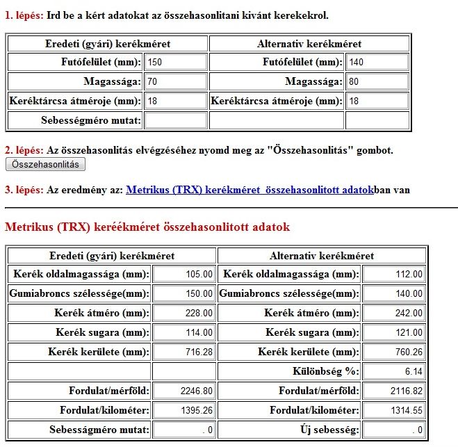

Hátulra, ha 150/70 helyett 140/80-at teszek, akkor mi fog történni :?:
HozzászólásElküldve: 2013 feb. 27, 17:43
Semmi!
Nagyon kicsi az eltérés átmérőben, a vékonyabb, kevésbé peresebb gumival 44 mm-el többet teszel meg 1 kerékfordulat alatt a gyárihoz képest!
50 Km/ó-nál ~ 3 Km/ó-val kevesebbet, 100 Km/ó-nál ~ 6 Km/ó-val kevesebbet mutat a Km óra!
Kerék.jpg [ 114.74 KiB | Megtekintve 44227 alkalommal. ]
