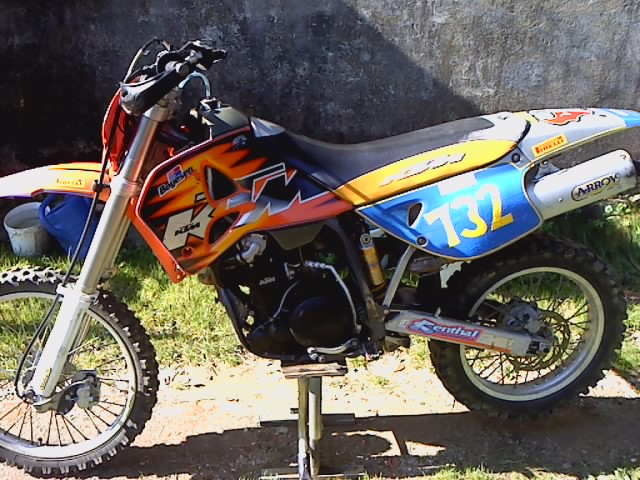

Sziasztok!!!!!! Új vagyok az oldalon és a motorozás terén is:P nemrég vettem egy 1995-ös évjáratu 620as lc4-est:):) de sajnos még nemsikerült megindítani:(:( abszolut nincs szikra!!!!
mi lehet a baj?? hol kezdjem a szerelést?? és a hátsó idom alatt mi az a két kis doboz?? amúgy ez totál cross se lámpa se semmi csak egy slussz gomb van annyi az elektronika!!!
Magyarázat: Róla van szó:D

Ezer és egy oka lehet a szikramentességnek, de mivel ez a modell AMAL SEM gyújtással van szerelve, ezért nagy valószínűséggel az szart be. Típushiba szinte az összes régi Husaberg-ben és KTM-ben lassan de biztosan tönkremegy. Vagy az állórész tekercsek, vagy az elektronika-trafó.
Egyébként az, hogy nem tudod beindítani még nem jelent semmit, mert ha rosszul van a karbi beállítva ill. sokat állt a motor, akkor nagyon nehéz elindítani főleg úgy ha nincs benne tapasztalatod.

Értem:) Köszönöm az infót!! amúgy műszakilag nem vagyok annyira analfabéta:P csak ekkora meg ilyen tipusu gépem még nemvolt!!!! És egyenlőre még csak tapogatózok,és próbálok ismereteket szerezni:) Ám lehet hülyeeséget mondok de esetleg más ggyújtást nem lehet ráépíteni?? mert körülnéztem és ez a tekercs ez elég drága dolog :star meg ritka is!! vagy esetleg tudna nekem valaki szerválni egyet?:D Rengeteg alkatrészem van a géphez van plusszba egy komplett blokkom is!!! de a gyújtás az abbanis gajra van :cry esetleg elcserélnék valamit cserébe!!! vagy akármi!!!!!
