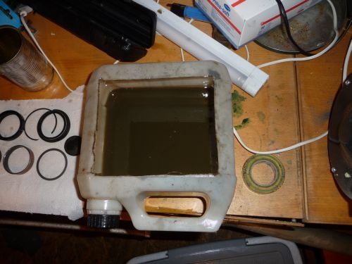

Nu, ma összeraktam a jobb oldali szárat, meg szétszedtem a balt. Az összerakás jól sikerült, eltekintve attól, hogy az alsó csavart nem sikerült 25Nm-re lehúzni, mert elforgott állandóan. Remélem azért elég lesz. 100mm-es légrést hagytam, a videó alapján okosan.
Akit érdekel csatolok egy képet a bal oldali szárból kijött olajról. Durva...
P1080436_s.jpg [ 62.75 KiB | Megtekintve 55956 alkalommal. ]
 Hozzászólás témája: Re: teleszkóp
HozzászólásElküldve: 2011 jan. 11, 22:25
Ez mar nem is olaj... Kivancsi vagyok, mi lesz a velemenyed az uj beallitasrol. Bele sem merek gondolni milyen lehet az enyem... Asszem hamarosan en is belevagok.

Különben összeraktam a telókat :yeah Viszont a rugóelőfeszítést most nemtom állítani :fuck Valamit jól meghúztam.
Persze elvileg tudom, hogy Petyának igaza van, de én szeretem magam csinálni ezeket a dolgokat. Mert érdekel :D
Xerx!
Még ha sokszor megmosolyogtató is, annál tiszteletreméltóbb az, ahogy próbálod magad csinálni azt amit úgy érzel, hogy menni fog. Nekem ez nagyon szimpatikus. Ezzel nincs is gond, hajrá így tovább! Valahogy el kell kezdeni!
Egyébként minden fenti duma ellenére biztos vagyok benne, hogy minőségi változást fogsz érezni az olajcsere után! Sajnos itthon nem divat a teleszkóp időszakos karbantartása, ezért ha nagy ritkán valaki sort kerít rá, katartikus élményekkel gazdagodik utána!

Nekem 100mm légréssel kb. 6deci ment bele oldalanként! Szerintem csak kibaszásból, hogy az 1liter ne legyen elég! :)
