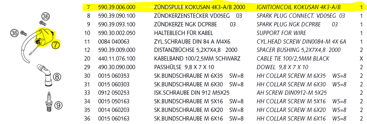

Jellemzően akkor szokott ilyen probléma lenni ha a gyújtótrafó már nincs a helyzet magaslatán, tehát a szikraképzéshez mindenképp szüksége van az előírt feszültség/áramerősség kettősre, ezt meg nem kapja meg indítózás közben.
2004 EXC 450 Tudnál mondani gyári számot a gyújtótrafóra?
 Hozzászólás témája: Re: KTM EXC nem indul:(
HozzászólásElküldve: 2011 feb. 22, 16:45
Huhh... a KÉZIKÖNYVBEN úgy látom, hogy
Képkivágás.PNG [ 167.83 KiB | Megtekintve 20510 alkalommal. ]
...de ugyanez a 450/525 EXC/SX is!
Javallom, hogy mielőtt nekiállsz cserélni vaktában, ha van ilyen típusa valamelyik cimbidnek, kérd kölcsön egy próbára mert más hiba is előfordulhat ám!
