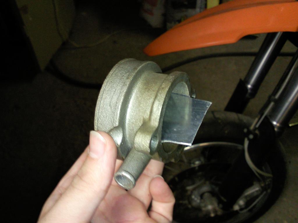

Fényképezze már le valaki, úgy, hogy mellérak egy mérőszalagot! Több nézetből, aztán akkor majd kiderül mit tud a magyar virtus!
így néz ki beépítve, egy Keihinbe.

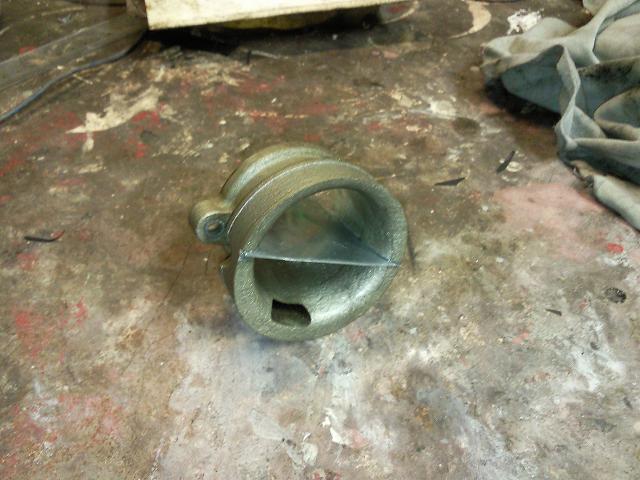

Meg van ilyen is:

HozzászólásElküldve: 2006 ápr. 29, 21:22
Akinek van ilyenje!
Milyen vastag anyagból van a lemez?
Mekkora a rajta lévő lik?

Akinek van ilyenje!
Page csinált ilyent anno sk., őt kellene valahogy idecsalni, nyilatkozzon az anyaszentegyház előtt... :lol:

Akinek van ilyenje!
A lemez kb 0.75, max 1mm. Az enyémen nincsen lyuk.

Akinek van ilyenje!
Akkor jó, mert 1-es rozsdamentes lemezt sikerült szerezzek!

HozzászólásElküldve: 2011 okt. 23, 20:19
elkészült a saját powerblade-em :yeah
SNC00014szerk.JPG [ 78.11 KiB | Megtekintve 35977 alkalommal. ]
SNC00011.jpg [ 78.76 KiB | Megtekintve 35977 alkalommal. ]
