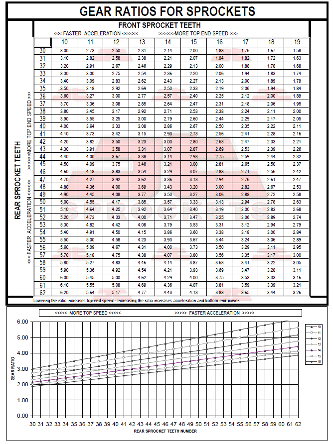

hi,
itt egy kép az arányokkal érdekes olvasmány.
Az én Duke 390-em 15/45 el elég állatul gyorsul/megy de nem én nem feszegetem a végsebességét.

Magyarázat: arányok
ratios.png [ 163.24 KiB | Megtekintve 15308 alkalommal. ]
