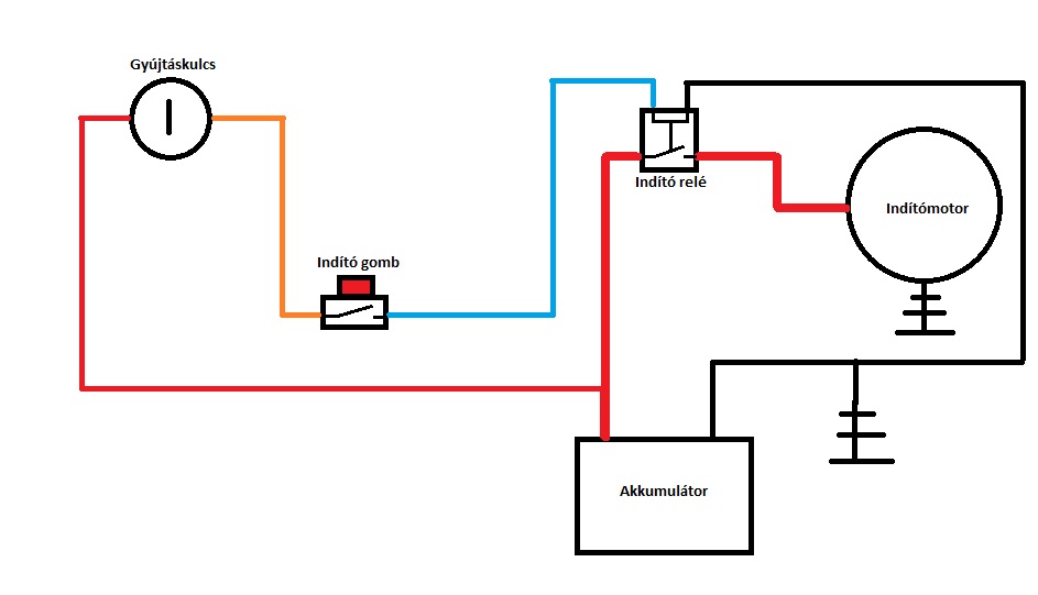

Szia Bence!
Valószínűleg az a kattogó izé (indító relé) dögölhetett meg.
Ő a felelős, hogy az indítógomb jelére egy másik, vastagabb szálon át kakaót kapjon az önindító.
Nézd meg, hogy az indító motor megkapja-e a feszkót az indítógomb megnyomásakor, ha nem, akkor tuti a relé a hibás, össze lehet benne az érintkező égve, ezt kell megpucolni.
Egy Móricka rajz a kötésről:
indítás.jpg [ 50.37 KiB | Megtekintve 23207 alkalommal. ]
