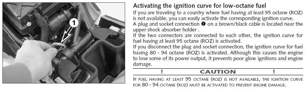

A gyenge benzinre viszont van egy csatlakozó az ülés alatt, a légszűrőház mögött, amit csak szét kell húzni:
"Gyújtásszabályozás aktiválása kisebb oktánszámú üzemanyaghoz. ha motorkerékpárját olyan országokban használja, ahol legalább 95 oktánszámú (ROZ) benzin nem kapható, akkor egyszerűen aktiválhatja a csökkent oktánszámú benzinnek megfelelő gyújtásdiagramot.A rugóstag felső befogásának közelében található egy barna színű vezeték kábelcsatlakozóval.Ha a két csatlakozó össze van dugva, akkor a működtetett gyújtásdiagram a legalább 95 oktánszámú (ROZ) benzinnek megfelelő.Ha széthúzza ezt a csatlakozót, akkor a 80-94 oktánszámú (ROZ) benzinnek megfelelő gyújtásdiagram lesz aktiválva. Ekkor a motor teljesítménye kissé csökken, de megakadályozzuk, hogy öngyulladás lépjen fel, ami motorkárosodást is okozhat.! VIGYÁZAT !HA NEM ÁLL RENDELKEZÉSRE LEGALÁBB 95 OKTÁNSZÁMÚ (ROZ) ÜZEMANYAG, AKKOR FELTÉTLENÜL A 80-94 OKTÁNSZÁMHOZ (ROZ) TARTOZÓ GYÚJTÁSDIAGRAMOT KELL AKTIVÁLNI, HOGY MEGELŐZZE A MOTOR SÉRÜLÉSEIT."
Hoppá, ezt nekem is szét kell húznom a Bamakóra. Jó, hogy írtad, köszi. Én találtam egy csatlakozót ott, de abba két vezeték megy be. Akkor az nem az?

Szóval az nem az!
Az ülés alatt, a rugóstag felső rögzítési pontja körül van egy vékony barna vezeték,
amin van egy összedugott csati áttetsző műanyag burkolatban, azt kell széthúznod, aztán hajrá!
 Hozzászólás témája: Re: Kipufogó gyapot
HozzászólásElküldve: 2010 jan. 12, 21:29
A kezelési utasítás 44. oldalán megtalálod :!:
vezeték.jpg [ 81.14 KiB | Megtekintve 27310 alkalommal. ]
