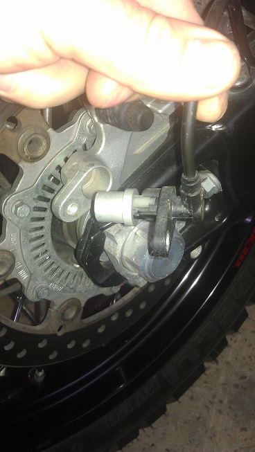

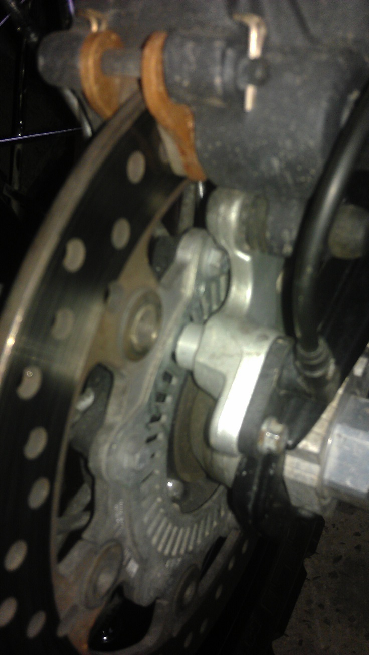

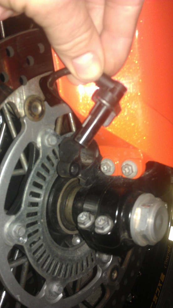

Nem tudnál egy közeli képet készíteni az első és a hátsó kerékről, amin az a "tulka" látható?
 Hozzászólás témája: Re: 990 advecser
HozzászólásElküldve: 2014 márc. 03, 10:25
Csatlakozott: 2013 júl. 26, 18:52
Hozzászólások: 74
Tartózkodási hely: europa ukrajna kárpátalja
ezeket a kepeket sikerült készitenem
IMAG1453.jpg [ 194.03 KiB | Megtekintve 39069 alkalommal. ]
IMAG1451.jpg [ 142.24 KiB | Megtekintve 39069 alkalommal. ]

a fotokon látszi hatul van tulka elöl nincs .már trobáltam meg cserelni is de semi jelentösége .szeritem csak egy védelmet bisztosithat a jeladonak
IMAG1454.jpg [ 79.21 KiB | Megtekintve 39069 alkalommal. ]

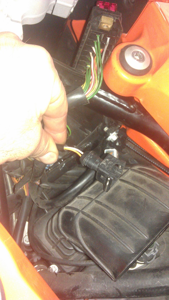

meg bontotam a tank tetején és log egy csatlakozo kábel.de lehet nem megy sehová. és mikor le bontotam az elejét is mert kxenont raktam bele ot is logot 2 pár kábel az egyiken egy 1 volt es valamit irt a masikon 2 volt.a ketest rádugtam a szivatcsujtora mivel nemvolt bekötvel.de tök egyforma volt mid a két ajzat .sima csatlakozok semi különleges.
IMAG1455.jpg [ 198.94 KiB | Megtekintve 39064 alkalommal. ]

A tanknál az szerviz csatlakozó az enyémen is igy lóg. A fej idomban a szivargyujtonak van egy leágazása gyárilag ledugózva,ezekkel nem kell foglalkozni mert igy gyári.

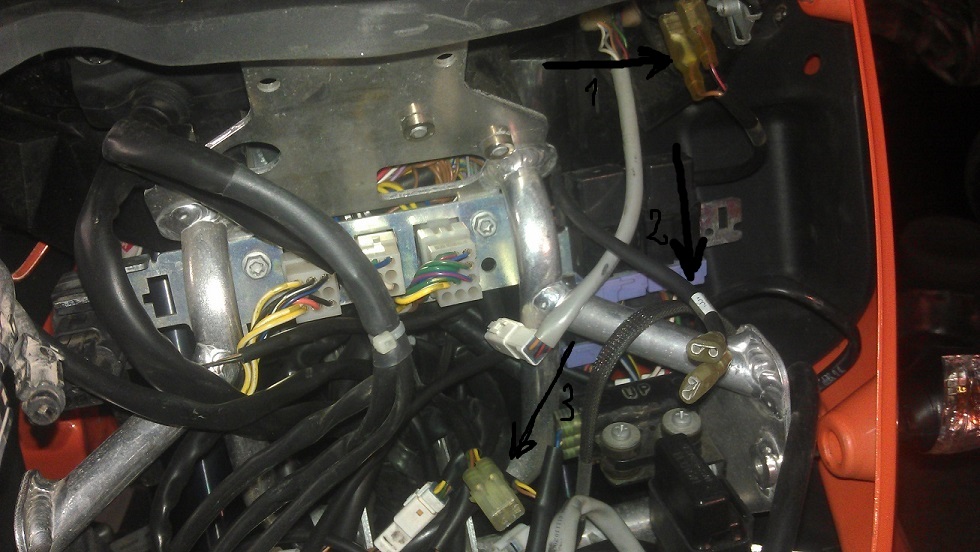

itvan egy foto a lebontot elejéröl. az 1 jelölt kábel is logot ugy ahogy a 2 jelölt is .amit 1 jelöltem azt rá csatlakoztatam a szivar gyujtora azon akor van áram mikor csak rá adom a gyujtást de a másikam egyfojtába van áram még gyujtás nélkul is .lehet inkáb aszt kelene rá csatlakoztatnom a szivar gyujtora? és a 3 jelölt csatlakozo azis csak ugy ot van nincs anaksem sehol helje
IMAG1456.jpg [ 183.38 KiB | Megtekintve 39048 alkalommal. ]
Egyszer élünk !!! Élvezd ki mig lehet !!
HozzászólásElküldve: 2014 márc. 04, 16:23
Ez ilyen. Két helyről lehet áramot venni. Az egyik olyan, amin csak gyújtás alatt van 12V, a másikban mindig. Azt kötöd a szivargyújtódra, amelyik szimpatikus. Én jobb szeretem a kapcsoltat kikötni, mert akkor nem tudom álló motor mellet leszívni a motor akksiját valami eszközzel.
A hármassal jelölt csatlakozó a tripmaster csatija, az is extraként vásárolható a motorhoz!
Igen van gyári riasztó, de az is extra, nekem van benne, de a 950-é és a 990-é más,
a lényeg az, hogy mindennek megvan a gyári helye, semmit nem kell barkácsolni a beépítéshez, vagy az eltávolításához!

köszönöm válaszotokat! igy meg nyugotam hogy nem elkajlodot csatik lognak ösze visza
