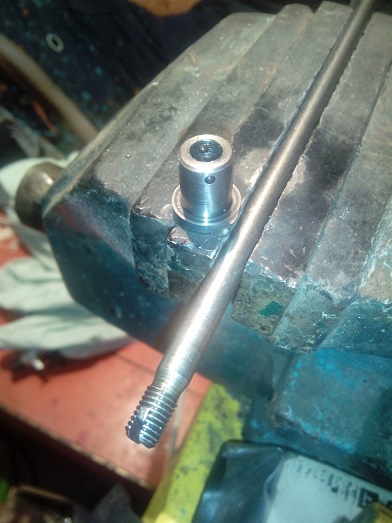

na szét kaptam a vasat .levetem a kuplung deknijét.És meglet a baja!Arud ami kinyomja a kuplunkosárt ,anak a végén van az a szar ami álithato a távolság ,szoval ami rá tekeredik a végén abol szált el a menet.a tengejen jo de aami rá tekeredik azé tönkre ment! sajnos.Igyrámcsuszot teljesen es nem tolta ki amit kel.most ezen filozok mivel is tudom eszt megoldani.dobok egy fotot mirölis lene szo

nemtudom hogy igy néz ki a gyári vagy sem de nekem ugy tünik mintha már barkácsolva lene!

probléma meg oldva :yeah megcsináltam!!! :wow:
