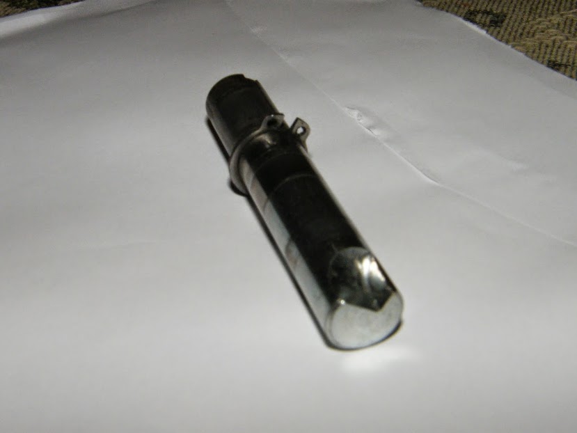

Kösz az instrukciót! Délután kiveszem a 24-es tengelyt, az egyszerű dolog, aztán meglátjuk...

Kivettem a 24-es tengelyt, hibátlannak tűnik.
https://lh3.googleusercontent.com/-IeBB ... CF8062.JPG
Mégsem úszom meg az olaj leeresztését és a kuplung szétszedését...
