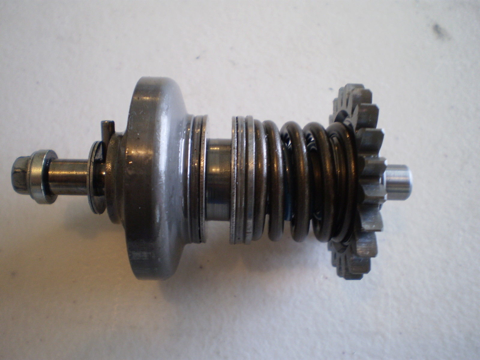

Lenne egy kis gond a mocimmal. A powerszelepet működtető centrifugális akármi (a pontos nevét nem tudom) tud csörgő hangot adni? Egy bizonyos fordulaton csinálja. Mást már nem találok benne hibát. Van benne 4 darab csapágygolyó aminek nem tudom mi a szerepe.
Valaki ért ehhez? Minek van benne az a 4 golyó? Ez valami típushiba ezeknél, vagy egyedi dolog ez? Ha len van szerelve az oldaldekni és pörgetem ezt az akármit, hallatszik, hogy zörögnek benne a golyók.
Magyarázat: Erről lenne szó.
Tippre azt mondanám hogy nagy fordulatszámon a golyók a centrifugális erőtől a szélére tolódnak ezzel a rugót összenyomva nyitja a szelepet. Lehet kopottak a golyók és lötyögnek. KTM parts-ban megnézném mekkora golyók kellenek hozzá (és hány darab :D) lehet a persely amiben vannak kopott ki.
Egy évjárat sokat segítene a dolgon.

Exhaus control-nál láttam ilyet 2005 ösnél (ahogy kivettem 98 óta ilyen lehet) és egyben rendelhető :D
ha dobsz egy mail címet átküldöm a PDF-et az oldalról.
robbantott ábra: 50-es számú, 50337050044 a rendelési kódja

Ez az alkatrész katalógus meg van nekem is, de azért köszi! Golyóméretet nem igazán találtam sehol, mivel ahogy Te is írtad csak egyben lehet kapni, olyan 30 ezer környékén.....
Lehet hogy ráérő időmben nekiállok majd kísérletezni nagyobb golyókkal. Veszek majd nagyobb méretűt aztán hátha bejön.
Azért várom még a további építő jellegű tanácsokat! :-)

Szerintem ha leméred őket vagy odaviszed mintának, csapágyboltban párszáz Ft/db áron adnak neked ilyen golyókat...
