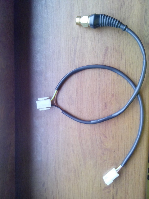

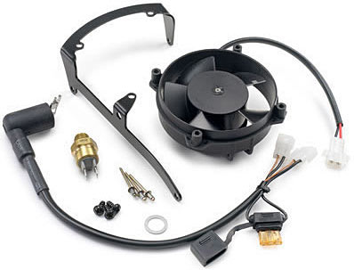

Sziasztok! Rendeltem egy gyári ventilátor szettet 2008-as exc-r 450-hez, használati utasítás szerint felszereltem és működik is viszont a csomagban volt még pluszba egy olyan hőgomba amin fixek a vezetékek és nincs biztosítékkal ellátva, szóval arra lennék kíváncsi hogy ezt mire való, mi értelme hogy tartalmazza a szett??
Magyarázat: ez a maradék
kicsi.jpg [ 162.71 KiB | Megtekintve 9506 alkalommal. ]
Magyarázat: ezeket szereltembe
81235941044.jpg [ 20.4 KiB | Megtekintve 9508 alkalommal. ]

Ami kimaradt hűtőgomba, az kisebb mint a hűtőbe való ? (Gondolok ezalatt a menetre) Mert ha igen, akkor lehet, hogy az a hengerbe való ! Hasonlítsd össze azzal, bár azok (is) asszem csatlakozóval vannak ellátva a tetejükön, nem fixek, de hátha.. Mert a hűtőbe való, a ventilátort kapcsolja, ami a hengerben van, az meg a hőfokot mutatja (ha van műszerfal) :)

menet ugyan az, de különböző kulcs fogja őket, meg néztem a hengeren tényleg van olyan imbuszos dugó mint ami a hűtőbe volt eddig fel se tűnt :m17 , szóval valószínű hogy az amit mondtál, köszönöm a segítséget! :wow: :m28

A hengerben lévőnek kisebb menete van, (legalábbis LC4 blokkon) mint a hűtőben ! A hűtőben asszem 1/2" a henger(fej)nél 1/4" talán !! De lehet a tiedben megegyezik a kettő ! De kitekered és kiderül egyből :m29
