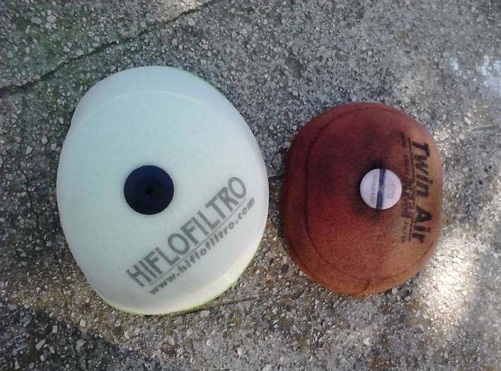

Szeretném a légszűrőt kicserélni. Rendeltem egyet, ott azt írták, hogy a 2001-es évjáratú lc4 400 -ashoz jó. Kihozták, aztán néztem egyet, mert kb 2 szer nagyobb mint ami az enyémben van. Ez amit kihoztak HifloFiltro HFF5012.
Meg tudja valaki mondani, hogy mi lehet az a hiflofiltro szűrő ami jó lehet az enyémbe? :\
Így ránézésre ez egy EXC-be való légszűrő.
Ugyanaz, ami a 2001-es évjáratú 640-esbe is való (cikkszám: 58406015100).
Megjegyzem, ha bementél volna egy KTM-kereskedésbe, kb. ugyanannyiért megkaptad volna elsőre a jót, mint amennyibe ez került postaköltséggel együtt.
Ami a tiedbe való az HFF 5014 (LC-4 DUKE 1997-2004 :m17 )
Most akkor neked milyen motorod van?
Sajnos nem úgy megy, hogy csak hipp hopp beugrok egy KTM kereskedésbe. Neten rendeltem, az volt írva hogy a 2001-es 640ccm es lc4 be is ez való... aztán mégsem. és hiába keresgéltem, nem találtam meg hogy mi az a hff **** szám ami az enyémbe jó.

Okés, köszi. Am egy 2001-es évjáratú 400ccm-es LC4-em van.
