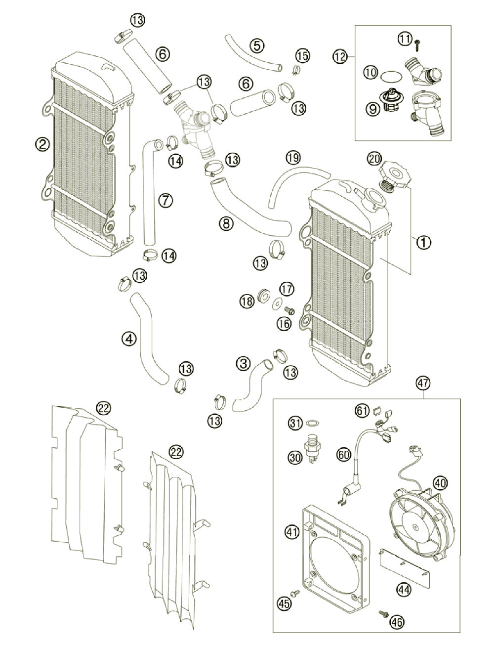

Nos a következő problémát tapasztaltam! Lassú erdős szakaszon vagy egy kis falmászásnál egyből forralja a vizet! Exc 450 2006 os. Vettem ra ventillátort hőgombával es az baj h akkor kapcsol miután mar kinyomta a vizet... Raktam ra 1,8 as sapkát de akkor is ez a helyzet.. Nagy a baj?

Üdv, elvileg kellene lennie egy termosztátodnak a hűtőkörben, ugyanúgy mint az autóknál. Azt kellene vizsgálni elsősorban. A rajzon a jobb felső sarokban van "robbantott" ábrája, a (9-es alkatrész a termosztát). Meg ezek asszem 50-60 fok körül nyitnak,
450EXC-12.jpg [ 190.33 KiB | Megtekintve 9141 alkalommal. ]
