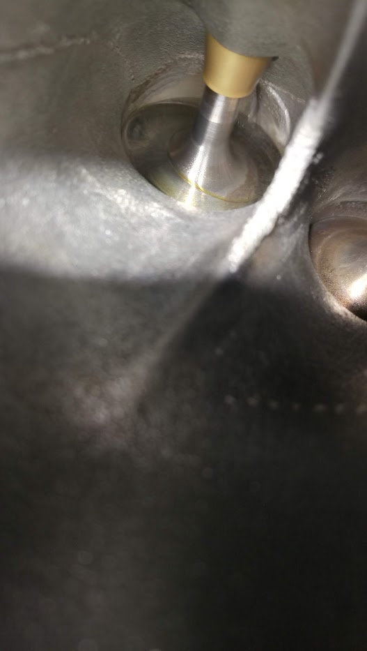

Azt szeretném megkérdezni, hogy ha a szívó oldalon benézek (karbilevétel után), akkor a bal oldali szelepen áll kb. 1 teáskanálnyi víz :( Megpróbálok képet becsatolni.
Magyarázat: a szívószelepen áll a víz
vizes szelep.jpg [ 38.6 KiB | Megtekintve 13533 alkalommal. ]
A kérdésem az, hogy tömítetlenségi probléma van, vagy valami komolyabb problémára számítsak?
A válaszokat előre is köszönöm :god .

Hogy vetted észre a vizet?
Véletlenül vagy fogy a fagyállód?
Először is meg kellene állapítani,hogy milyen a víz.
Fagyálló vagy egyszerű páralecsapódás.
Ha fagyálló akkor hengerfejeden van valahol a közelben repedés .
Ami lehet egészen kicsi hajszálrepedés is.
Képek alapján tiszta víznek tűnik ,frissnek nem valami zavaros löttynek.
Ha leveszed a karbit járatás után egyből akkor is van víz ,vagy csak ha lehült?

A vizet úgy vettem észre, hogy leszedtem a segédvázat a légszűrőházzal együtt és karbilevétel után benéztem a hengerfejbe.
A motort nemrég vettem. Azt mondta az előző tulaj, hogy nem eszi a vizet, de igen eszi, de nem látványosan :(
A víz tisztasága arra utal, hogy a "gondos" előző tulaj csapvízzel itatta a gépet.
Járatás után nem tudom mi történik, mert összeraktam a gépet.
De valószínű, hogy megjelenik a víz újra.
Megy szerelőhöz hengerfej cserére.
