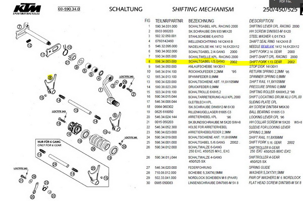

Erre szoktam mondani, hogy ha nem tudod, melyik az az alkatrész, amit keresel, akkor inkább kérj segítséget, akkor tuti nem ér meglepetés, és biztosan jól lesz összerakva.
Kosárból egy szerelő sem szeret dolgozni, tehát ha megakadnál vele és úgy vinnéd összerakatni, sokkal húzósabb lenne a vége, mintha egyben viszed oda a motort vagy a blokkot.
A blokkot sajnos mindenképp szét kell húzni hozzá, tehát tömítéskészlet, olaj, léptetővilla tutira kell hozzá, a többit akkor mutatja meg, ha szét van húzva a blokk.
450EXCSX_resize.JPG [ 101.14 KiB | Megtekintve 23606 alkalommal. ]
Én nagyjából munkaköltséggel alkatrésszel és minden egyéb szükségessel olyan 50e-100e közé áraznám be, attól függően, hogy melyik szervizben javíttatod.
