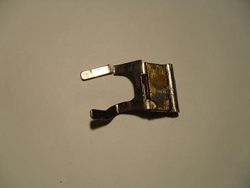

Köszönöm az okosságokat szét szedve 1 szemmel látható probléma merült fel.
a műanyag úszó 1 lemezkét mozgat ami a tűszelepet zárja el, namár most az évek során valaki tuningolta ezt 1 rézlappal meg az egyik szára el is van törve. Az lenne a kérdés iylet hol lehet rendelni Magyarországon.

llemez.JPG [ 28.7 KiB | Megtekintve 19108 alkalommal. ]

Szerintem csak kompletten lesz úszóval együtt.
