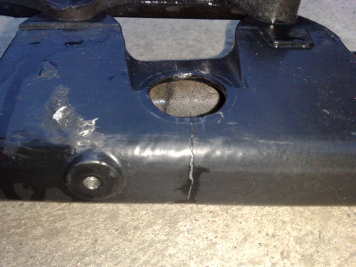

2005-ös lc4 lengővilla kellene nekem SOS.
a lánc levételénél ezt találtam.
aki tud eladó lengővillát írjon.
előre is köszönöm.
üdv.:pete

Lengővillát nem tudok, csak kiváncsiságból kérdem, ez a kép most hogyis van???? :?

felülről belülre.

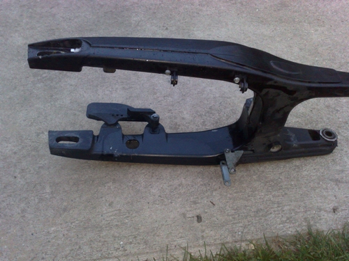

így-e!

Értem, köszi. Hegesztetni nem érdemes?

egy próbát megérne,de sztem látnia kellene egy heggesztőnek.

Nem akarlak lelombozni, de nem tartom jó ötletnek a hegesztést, azt is leírom, miért.
Egyrészt a lengővilla egy elég spéci alu ötvözet, és ez már önmagában gond, mert a komoly hegesztők nem vállalják be az ismeretlen összetételű ötvözetek hegesztését.
Másodsorban az jelenti a komolyabb problémát, hogy ez pont az az elem, ami a tér mindhárom irányába csillapítatlanul megkapja a motor és a talaj közt ébredő összes káros erőhatást, ráadásul ide ezek még csillapítatlanul érkeznek meg.
Ergo ha nem akarsz megreszkírozni egy váratlan és borzasztó kemény perecet, ahogy épp elhagyod a motorod hátulját, erősen javallom, hogy ezt a villát hajítsd el jó messzire!
Egyébként ha annyira sürgős, a Norbinak épp van egy eladó LC4 használt hátsó villája elég diétás áron, csörögj rá!
Arra így fejből nem emlékszem, hogy neki Enduro vagy SM villája van, de egy telefont megér megkérdezni.

Igazad van Pancel,aláírom a javaslatodat!
az új ára Ócsa szerint 189 000.-ft
remélem sikerül szereznem használtat.
hívom Norbit.
üdv.: pete
