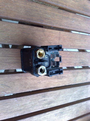

sziasztok urak!
na nekem erre lenne szükségem 640 lc4-hez.nem tudom hog ez e a főbiztosíték,vag ez a relé..
az tuti,hog e miatt nem indít az önindító.csak kattog.
akinek elfekvőben van ilen,az üzenjen.köszi.
ja bocs,de nincs elipszilon betű a gépemen! :lol:

Hali
Biztos nem az aksid a gyenge mert az akkor szokott kattogni ha nincs elég feszültség az akuban.. :grin:
ktmzoli

hali!
nem az önindító kattog,hanem a relé.

Hali
Én is a relére gondoltam.. :wow:
Pete az nem jelent semmit hogy új :no ...be kell mérni.. :grin: nekünk a 4. aksink volt az igazi de legegyszerűbb megállapítani ha megbikázod autóról ha beindul akkor aksi vagy generátor ha nem onastól lehet keresgélni ..
Ezzel az akuval indítottad már a gépet..?

üdv ktmzoli!
mivel a családom (feleségem) akkumulátor forgalmazásával is foglalkozik, ezért van itthon profi bosch akku teszter, ami a generátor töltését és indítását is mérni tudja.
ez mutatott 110%-ot.generátor fasza 14,4-el tölt.szétszedtem az önindítót,abban meg a szénkefe koppanásig kopva.
mivel az utolsó indításkor ezt még nem tudtam,ezért addig indítóztam, amíg az önindító relén lévő csavaran*a bele nem olvadt a műan*agba. :m17
szóval én basztam el nem vitás.
szénkefét nem lehet külön kapni ócsán,csak komplett önindítót.fasza!Norbi nem is merte mondani hog*e menn*ibe kerül.
Miskolcon találtam a szénkefe.hu-t,ahol talán tudnak segíteni, csak kicsit méretre kell majd csiszolnom.
a relé 11ropi,még futok eg* kört, de a jövő7en ha nincs más megveszem ott.
szerintem a szénkefe miatt indított szarul.szerinted?
a kocsiról eg*ből beindult bikázással.
pacsi pete

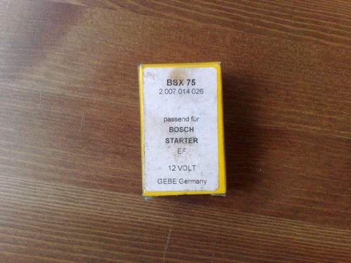

pancel[/quote
a faszi pontosan nem mondta meg.de küldöm képen a tipusszámát.budapest körn*ékére meg tudom venni bárkinek akinek kell.
tn_120090620211.jpg [ 184.39 KiB | Megtekintve 58289 alkalommal. ]

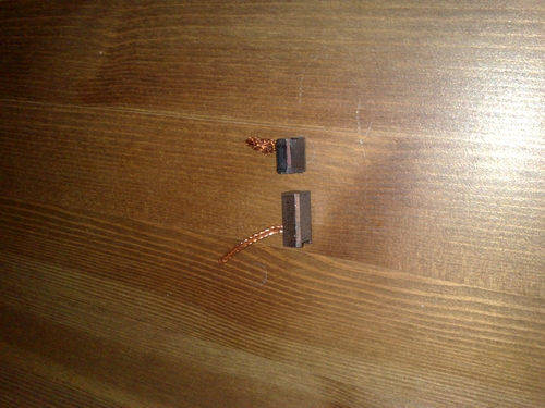

a régi kopott és az új:
tn_120090620213.jpg [ 189.83 KiB | Megtekintve 58286 alkalommal. ]
Megvan, köszi!
Golf1, dízel önindító szénkefe (Bosch Önindító).
A benzinesek legjobb tudomásom szerint Marelli alapból készültek.
Köszi még egyszer!

sikerült vennem relét ócsán!
szénkefék a hel*én,g*útttás!
Beindult bakker beindult!!!!!!!!!!!!!!!!!!!!!!!!!!! :yeah
rediturész!
már csak a rendszámot kell visszahajlítani,mert a híradóban azt mondták,hog* basztatni fognak a rend őrei.
:box
pacsker:pete
