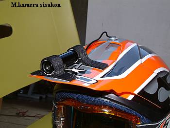

hogy esetünkben (1 henger) valóban csak a sisakkamerás megoldás jöhet szóba,
tehát amikor a kamera ténylegesen a sisakra van rögzítve.

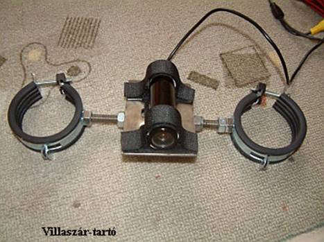

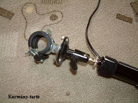

Próbáltam már kormányon, első és hátsó sárvédőn, villaszárakra rögzíthető
tartóval, de sajna egyik sem vált be.

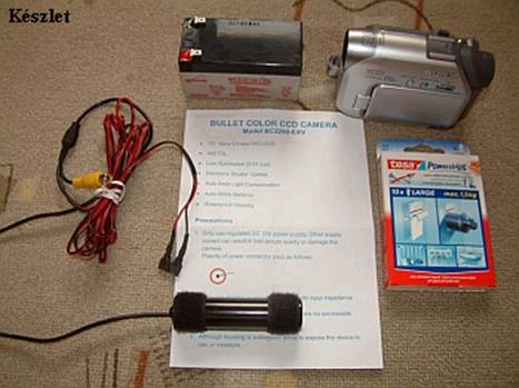

Térjünk át a felvételhez szükséges holmikra:
Felvétel rögzítésére alkalmas eszköz. Itt több
megoldás is szóba jöhet. Én egy Sony miniDV kamerát használok, a márka
teljesen mindegy. Ami viszont nagyon fontos hogy a kamerának legyen AV
bemente. Különben nem tudunk külső „forrásból” rögzíteni. Ár
kb.:80-120eFT
A másik megoldás, amiről tudok az itt található: www.archos.com. Például AV500 vagy AV400-as típusok. Ezek merevlemezzel (30-100GB) és LCD (4”) kijelzővel rendelkező cuccok, amik szintén alkalmasak külső forrásból történő felvételre. Külön lehet kapni hozzájuk külső kamerát is.
A miniDV kamerának annyi előnye van ezzel szemben, hogy az másra is használható, és nem merevlemezre rögzít. Nem tudom, hogy a winyo mit reagál, mondjuk a motorozás közbeni állandó rázkódásra.
Akit bővebben érdekkel az nézzen szét a linken.

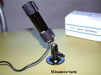

Külső kamera (ami a tényleges felvételt végzi). Itt elsősorban a 12V-ról üzemelő megfigyelő kamerákról beszélünk. Ezeket
többnyire Sony chip-pel szerelik. Két csatlakozója van egy 12V-os táp és egy
jelvezeték. Tápellátás lehetséges ceruza elemekről és akkumulátorról is.
Több fajtája létezik (3**, 420, 480, 520), ezek a felbontásra vonatkoznak, minimum 480 soros felbontást érdemes venni, mert alatta elég rossz a kép minőség. Általában a kamerákon nincs fókusz lehetőség, csak az előtétlencse cseréjével tudok változtatni a kamera látószögén. Az 520-asok között létezik olyan, amelyik állítható fókusszal rendelkezik, de szerintem nincs értelme. 1 lux fényerősség vagy az alatti bőven elég. Az autoirisz meg jó ha gyors, különben a fák között nem lesz ideje állítgatni a fényerőt és vagy töksötét, vagy kiégett fehér kép lesz.
Ami fontos, hogy a kamera PAL rendszerű legyen és ne NTSC.
Linket nem tudok mondani, mert ezt az www.ebay.de -n vettem. Rá kell keresni arra, hogy helmkamera.
Ár kb.: 40eFt

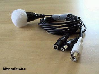

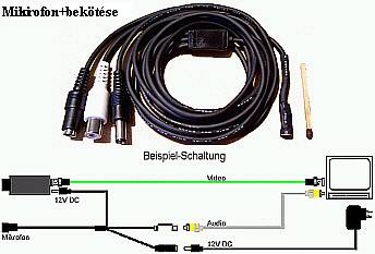

Külső mini mikrofon. Mivel a megfigyelő kamera
csak képet rögzít ezért szükség lesz egy külső mikrofonra is, ha szeretnénk
a motorhangot is hallani. Ez egy külső tápról működő mikrofon, közös tápra
kell kötni a megfigyelő kamerával.
Én itt vettem: www.techdiscounter.de
Ár kb.: 3900Ft
Akkumulátor vagy elem. Ezek adják majd a tápot a megfigyelő kamerának és a mikrofonnak.
Ár kb.: 2000Ft

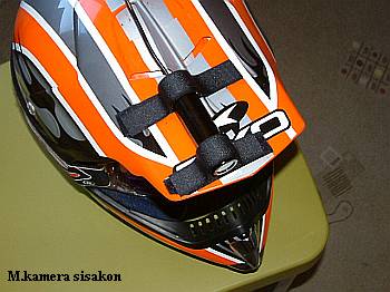

kb. 1 méter tépőzár és Tesa Powerstrips. Ezek a megfigyelő kamera rögzítéséhez kellenek. A Powerstrips egy nagyon jó kis cucc, 1.5 kg a teherbírása, olyan, mint egy kétoldalas ragasztó csak valamilyen habszerű anyagra van felvíve a ragasztó, azt hiszem ilyesmi cucc van az öntapadós fogasok hátulján is.
Ár kb.: 1500FT

Néhány kép a készletről:
DUKEzoli
