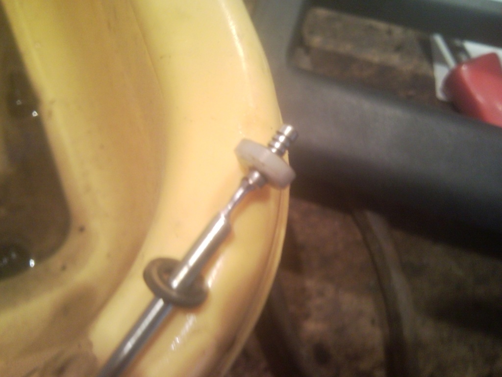

HozzászólásElküldve: 2010 okt. 08, 20:37
Hali mindenkinek,
Ma kb. 5 perc állatkodás után :m28 betoltam a gépet a garázsba és szétrobbantottam, :m26 mivel koszos is meg csak úgy kíváncsiságból. :yeah
Amit találtam :
- karburátorban olajsarat. :cry
Magyarázat: Karburátorban olajsár.
olajsár.jpg [ 97.4 KiB | Megtekintve 42496 alkalommal. ]
- levegőszűrő házban olajat. (mikor levettem az oldalát folyt ki az olaj) :cry
- levegőszűrőre olajsár ráépülve. :cry
- karburátor belsejében a "redukciós tű" vagy "schubertű" (nem tudom ti hogy hívjátok) el van kopva de rendesen. :cry
Magyarázat: redukciós tű elkopva
redukciós tű.jpg [ 155.18 KiB | Megtekintve 42496 alkalommal. ]
Ezek után arra a következtetésre jutottam, hogy kellene pár dolog a masinához, ha már szétszedtem:
147,5 illetve 47,5-es fúvóka.
Lengőkarra műanyag védő a lánc és a lengőkar közé.
Gumi a karburátor és a levegőszűrő ház közé.
Schubertű vagy redukciós tű illetve ennek a fúvókája.
Valami normális bal oldali visszapillantó tükör felfogatással együtt.
Alsó motorvédő burkolat aminek a gyári száma: 58412099044 (nem ez a legfontosabb)
Jobbos-balos hátsó kapaszkodó ami oldalról megy az ülés mögé felülre.
Berugókarban lévő rugó mivel menet közben is kifordul a berugókar.
Valami tuning levegőszűrő.
Oldal sztender felhúzó rugó (mind a kettő).
Kellene egy új lánc is illetve egy 17:42 fogaskerékpár. (meg Panceltól az SM szett :m30 )
Illetve ha van valakinek elfekvőben rövid első sárvédő és nem kell akkor olcsójéé megvételezném. 8)
Ha valami még eszembe jut kiabálok.
Am kb hó végére tudok anyagilag is hozzájárulni a nagyon kedvezményes árakhoz.
Köszönöm mindenkinek a segítséget és hogy feltúrja nekem a nemhasználatos tárgyak/alkatrészek dobozát.
Ha valakinek van valamije ne titkolja dobjon privit pls. Bármi egyéb hozzászólást szívesen veszek.
minden jót
maX

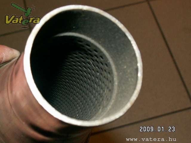

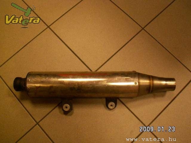

a kipuffom nyitott eléggé szerintem mivel egy "rohadt hangos paraszt" dob van rajta. (aminek viszont nagyon tetszik a hangja)
Magyarázat: kipuff 2
0f8_2_big.jpg [ 50.36 KiB | Megtekintve 42473 alkalommal. ]
Magyarázat: Kipuff 1
0f8_1_big.jpg [ 45.14 KiB | Megtekintve 42473 alkalommal. ]
A vákumos kütyüről viszont szívesen olvasnék pár sort , hogy hol van és hogy kell levakítani.
előre is köszi.
üdv maX

Semmi különlegesség nincs benne, a vákuumszelepről (fekete műanyag pipa) lehúzod a stekkert, a karburátorról meg leveszed a két vákuumcsövet és ledugózod a karbin azok furatait.
Kissé idegbetegebb lesz a motorod, ha még fúvókával is utánamész, akkor nagyon "hülyére" be tudod lőni a motort.
A Keihin karbi jó ugyan de szerintem (ez szigorúan saját vélemény) nem annyival jobb mint amennyibe kerül.
Nyitott szívóág, jól befúvókázott karbi, vákuumos "hülyebiztosítás" kiiktatása és egy rendesen behangolt nyitott dob csodákra képes, és ha jól összelövöd a rendszert akkor elenyésző a különbség, pláne endurózásnál.
