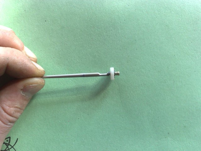

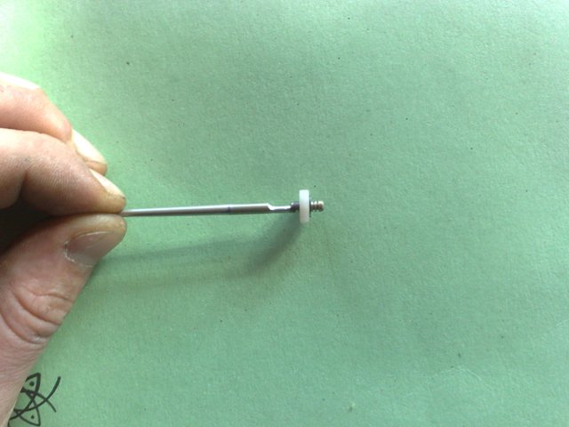

HozzászólásElküldve: 2010 nov. 20, 11:02
Mi a :shit: baja lehet?
karbi és tank kitakarítva.trafó kicserélve,benzin és szikra van.
de még mindíg nehezen indul,és nem pörög fel,ha lenyelezem csattog.
kondenzátor???????????? :Think
a karbin nem állítottam semmit,úgy állítottam vissza ahogy előtte jó volt.
mi lehet a :shit: ?????????
HozzászólásElküldve: 2010 nov. 20, 11:11
mondjuk a karburátorban a tű eléggé el van kopva.
lehet hogy emiatt túl sok benzint kap??????

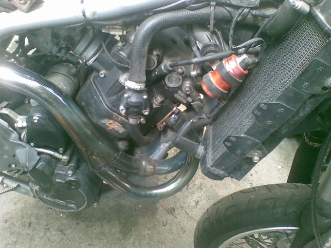

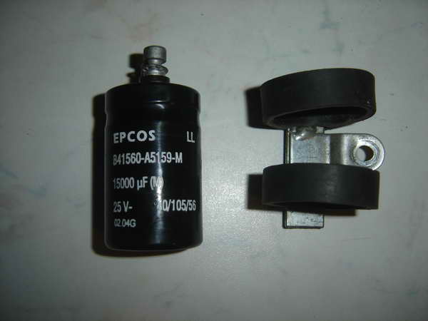

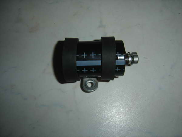

Esetleg gyújtókondi?
Olyanom van. :)

HozzászólásElküldve: 2010 nov. 21, 22:11
ez meg mi ez pancel???????
Ez az LC4 gyújtókondija.
Ha durrog meg szaggat mint a ménkű, akkor általában ez kotlik meg.
Ez a felelős azért, hogy a gyertya nyomás alatt is le tudja adni a szikrát.
HozzászólásElküldve: 2010 nov. 21, 22:25
és ez hol van a motoron,mert tuti hogy még nem láttam az enyémen!!!!!
HozzászólásElküldve: 2010 nov. 21, 22:34
Hülyeséget írtam, az oldaldekni alatt az önindító relé van.
Ha leveszed a tankot, a jobb oldali hűtő mögött kell lennie.
A hozzászólást 1 alkalommal szerkesztették, utoljára pancel 2010 nov. 22, 5:34-kor.

Akkor szerintem szaladj neki még egyszer mert szerintem lennie kell!
értettem,má' megyek is!!!!!
HozzászólásElküldve: 2010 nov. 22, 20:45
jelentem nincs ilyen szerkezet a motoromon!!!
akkó' mlost hogyan tovább????????
:grin:
HozzászólásElküldve: 2010 nov. 22, 21:24
quote]
pancel[/quote]
jelentem NINCS,NEM TALÁLTAM,pedig lekaptam róla mindent.
HozzászólásElküldve: 2010 nov. 23, 0:42
Hozzászólások: 55
A kérdés milyen évjáratú a vas, mert az újabb típuson (2006-tól azt hiszem) már
nincs, vagy nem ebben a formában és nem ott. Dekompresszort lecsekkoltad?
Üdv ,Zoli
HozzászólásElküldve: 2010 nov. 23, 1:06
Hozzászólások: 55
Üdv ,Zoli
Tévedtem, már 2005-ben volt új model és az avatarod alapján a tied is az.
Tehát neked sincs ott kondi! :008
Üdv, Zoli
HozzászólásElküldve: 2010 nov. 23, 15:53
Tioman írta:
Üdv ,Zoli
Üdv, Zoli
Áááááááááááááááááááááááááááááá! szivatnak anyám STOP.................!
HozzászólásElküldve: 2010 nov. 23, 20:38
Üdv, Zoli
Na, ez nekem újdonság... De sosem késő, odaadom ezt és rakd fel! :grin:
HozzászólásElküldve: 2010 nov. 23, 22:09
Üdv, Zoli
dísznek????? a kormányra vagy a hátizsákomra gondoltad? :D
HozzászólásElküldve: 2010 nov. 24, 18:18
Csatlakozott: 2010 szept. 06, 9:55
Hozzászólások: 16
Üdv, Zoli
